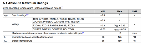

对于 FMEA 分析、我们需要知道在远端接收器的一个引脚短接至 GND (或 Vcc)的情况下、TLK2711-SP 的驱动器是否有足够的保护。 我们在数据表中找不到任何此类信息、我们不知道是否遗漏了相关的问题。 提前感谢您。

    1. 通常、TLK2711-SP TX 交流耦合到远端接收器。  这有助于减少 RX 到 TX 上的任何短路传播。
    2. 远端接收器上的短路将处于器件 DOUT 的绝对最大额定值范围内。  基于此、我们不会因这种情况而对器件造成永久损坏。

    在我们的应用中(2.5G、10nF 阻断)、如果接地短路
    Zc = Zload = 6m Ω 时、该驱动器是否适用? 很显然我是
    因为我看不到最大 Iout 的额定值。
    提前感谢您、
    Ioannis
    尊敬的 Ioannis:
    我认为绝对最大额定值间接回答了这个问题。  该驱动器的额定电压范围为-0.35至 VDDA + 0.35V。 如果驱动器可以处理 GND 或 VDDA 短接、那么它也可以处理通过交流耦合电容器隔离的短路。

    我错过了表中列出的间接信息视图:-)
