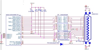

我们正在设计一个可在 PC 和显示器之间扩展 HDMI 的电路板。 请告诉我下面的电路图是否有效以及是否需要注意一些事项。 分辨率为4K。
    你好 Sincheol,
    原理图看起来适用于4通道二极管。
    与热插拔检测线路串联的 TPD1E05U06的预期用途是什么?
    Sebastian
    我已根据 ESD224数据表中包含的内容进行了配置。 有没有必要?

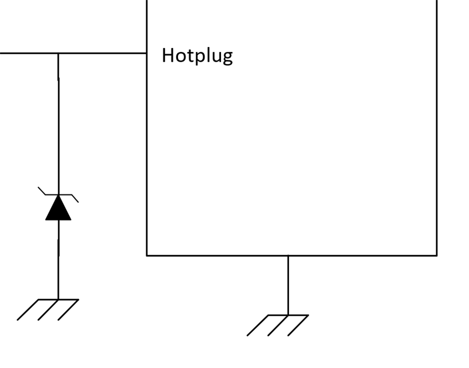

    你好 Sincheol,
    ESD 二极管 应 与需要保护的线路并联放置。
    在您所显示的原理图中、TPD1E05U06串联、因此 ESD 二极管不会按预期将瞬态钳位到地。
    阴极应连接到热插拔线路、而阳极应接地、如下所示。
    ESD224数据表中的图像以 ESD224和 TPD4E05U06的连接方式并行放置 TPD1E05U06。
    Sebastian
    是的、感谢您的答复。 我们将纠正您在电路中告诉我们的器件。
