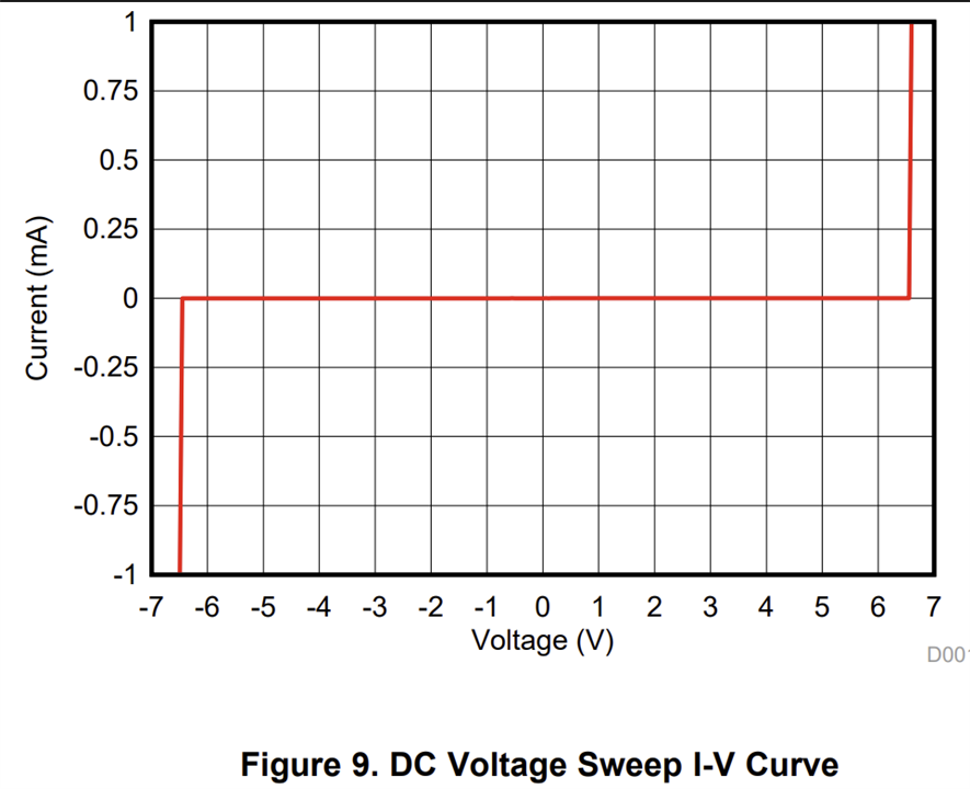

能否介绍一下 TPD4E02B04-Q1的正向特性?
我特别想用图形显示电压和电流之间关系的数据。
    尊敬的 Masanori:
    请参阅此二极管的数据表中的 IV 曲线:
    Sebastian

    VRWM 是3.6V (max)、因此即使施加4.3V~5V (小于500us)、也不存在 问题吗?
    尊敬的 Masanori:
    在输入端施加+/-5.5V 电压后、二极管才会击穿、因此没有不必要钳位的风险。
    唯一需要注意的是、泄漏电流可能高于10nA、因为泄漏电流会随着偏置电压的增加而增加。
    数据表仅规定了电压 高达 Vrwm (3.6V)时的漏电流。 如果不用担心短时间内电流泄漏 nA-uA、我就没有发现任何问题。
    如果担心漏电流、您始终可以选择 Vrwm 较高的二极管来确保电气特性中指定的漏电流。
    Sebastian

    - 这是否意味着当电压小于3.6V 时,漏电流小于10 nA ,二极管没有问题?
    -我们的测试观察到 二极管短路故障的问题。 请您告诉我可能导致短路的原因。
    尊敬的 Masanori:
    是、对于 Vrwm 或以下的电压、漏电流将不超过10nA (最大值) 如果施加高达 Vrwm 的电压、没有损坏风险、这就是我提到具有更高 Vrwm 的二极管可以解决您的问题的原因。
    如果您的应用可以支持单向二极管、则 TPD4E05U06-Q1可以正常工作。
    是否知道4-5V 条件下的电流流动? 此外、是否没有高于5V 的过冲会导致二极管触发?
    短路故障是 ESD 二极管的典型故障模式。 这可能是由于击穿电压持续导通或超过最大额定值的瞬态事件而导致过热。
    Sebastian
