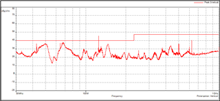

我们在我们的产品中将 DP83867IRRGZR 1Gbps 以太网 PHY 与 AM62A34处理器配合使用。 我们最近收到了组装的 PCB、并成功完成了启动和 EDVT 测试。
然而、在预合规性测试期间、我们观察到、该器件按照辐射发射认证标准 IEC 61000-6-3:2021 B 类标准的未达到约~5dBm。
经过进一步调试、我们确定发射源自 DP83867IRRGZR PHY IC 本身。 这一发现通过使用近场探头和频谱分析仪得到证实。
我们还注意到 TI 论坛上有多个主题讨论了与 PHY IC 相关的类似125MHz EMI 噪声问题。 例如:
DP83867IR 125MHz EMI 噪声问题
您能告诉我们如何缓解此问题吗? 如有任何指导或建议、将不胜感激。
感谢您的支持。
    您好:
    我想先隔离设置变量、以帮助自己建立基准。 您能否参考 SNLA466第5、7和8页作为起点? 我们还有从第31页开始的通用电路板设计参数。
