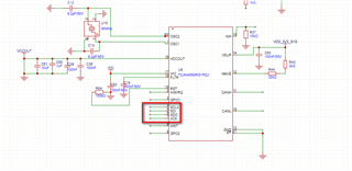

使用 SPI 接口的四个引脚以及其他引脚(如 nVKRQ、INT 等)(我尚未连接)、我应该如何处理它们?  我是否应该将它们保持悬空?  或者上拉或下拉它。  请提供详细的建议和解释、说明连接原因和方法?  谢谢!
    需要4个 SPI 引脚(SCLK、nCS、SDO 和 SDI)。  必须连接到 MCU。
    nINT 引脚是硬件中断引脚、推荐使用此引脚但不是必需的引脚。  如果不使用它、它可以保持悬空、但将其上拉至 VIO 是更好的选择。
    nWKRQ 和 GPO2引脚始终是输出引脚、如果不使用、可保持悬空。
    GPIO1引脚默认配置为输出、只要 GPIO1_CONFIG 寄存器设置将其保持为输出、即使不使用、也可以将其保持悬空。
    查看原理图、我强烈建议在 OSC1引脚和晶体之间包含一个串联电阻器、以帮助优化电路以实现稳定的性能。  最初可以使用0欧姆电阻器、之后始终可以将其更改为不同的值。  请参阅 TCAN455x 时钟优化和设计指南应用报告 (链接)、了解更多信息。
