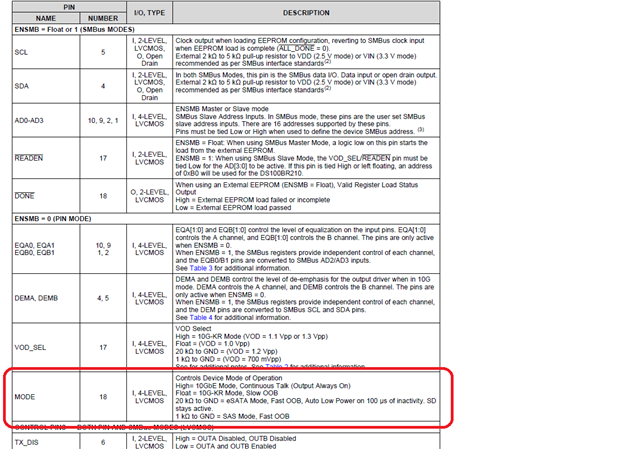

  在4Gbs 光纤通道接口的引脚模式下、模式(引脚18)的建议电平是多少?
    您好、Arley:
    我的理解是、光纤通道不使用链路训练。  如果我的理解正确、我建议使用10GbE 模式。
    Drew
