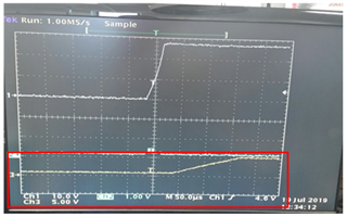

LDC0851需要"快速电源"来避免不得不在使能引脚上包含 RC 滤波器。 TIOS1013电源在0.1uF 负载下的斜坡是否快于4.2mV/us?
  数据表中的 TIOS1013稳压器输出图没有足够的详细信息 、无法解决此问题。
    您是否询问仅使用0.1uF 滤波电容器时的 VCC_OUT 斜升速率?  如果是、则请求存在问题、因为 LDO 至少需要1uF 来确保稳定性。
    Jonathan
    尊敬的 Jonathan:
    是的、重要的是、我把我的问题重新表述为 使用1.1uF 滤波电容器时的 VCC_OUT 斜升速率是多少? 是否快于4.2mV/us?
    我目前没有确切的斜升速率、因为这不是数据表中指定的参数。  我有一个5V 版本(TIOS1015)的示波器图、其中显示了带有1 μ F 电容器的斜坡速率。  此图显示满斜坡大约需要130us、因此、TIOS1013无法满足4.2mV/us 斜坡速率要求、因为 TIOS1013和 TIOS1015的电压电平不同、但具有相似的斜坡速率和其他功能时序规格。
    通道1:VCC (24V)
    通道3:VCC_OUT (5V)
    通道2:未使用
    Jonathan
    谢谢 Jonathan、这是 我需要的信息。
    不过、我认为这是一个合适的斜升速率、因为它需要大于4.2  m V/us
    5000mV/130us = 38mV/us > 4.2mV/us
    正确。  抱歉、我误解了您的问题、出于某种原因、我将"更快"与"小于<"关联起来。当您回答正确时、实际上是"大于>"。  只是一个心理的混合,代表我。
