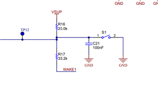

在 EVM 板中、Rseries 和 Rbias 为 20k 和 33k。 如何获得该值?
 在数据表中、Rbias 最大值必须小于 330k Ω、为什么在 EVM 中使用 33.2k?
    尊敬的 Anjana:
    330 千欧之后的句子还指出、建议使用小于 50 千欧的电阻、因此 33K 是合理的值。
    Sean
    对于 Rseries、建议使用  小于 50K 欧姆的电阻。  如果我以 33.2k 为 RSeries、根据第 9.4.1.5.2 节中的公式、我将得到 Rbias 为 300k。在这里、Rbias 被视为 20k、这是选择该值作为 Rbias 的原因。
    我相信这些电阻器阻值来自 TCAN1043DEVM、您可以在 TCAN1043-Q1 数据表中找到相同的部分、以了解如何计算这些值。这些电阻器阻值可以在 TCAN1463 上使用、因此我们在 EVM 上使用相同的值。 本质上、对于 Rseris = 33.2K、您可以选择任何 Rbias < 300K 欧姆的电阻器。 如果您选择较小的值、上拉强度将增加。
