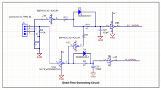

 我想检查死区时间电路为什么要使用 SN74LVC2G14 + SN74LVC3G14 逆变器进行 dt 控制、为什么不直接使用 6 通道逆变器?
 欢迎来到这里。
    您好、Allen、
    在设计电路时、为了实现设计的便利性和可用性、我们选择了独立的三通道和双通道触发器、它满足我们的功能要求。
    也就是说、使用 6 通道反相器也是可行的、如果它用于反转信号和为信号添加缓冲器、以及应用需要更严格的集成或减少元件数量、则可以使用该反相器。
    请回复您的问题。

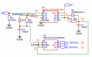

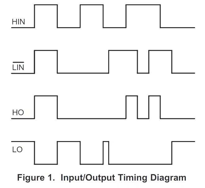

     我们的目标是设置为下面的死区时间逻辑,我发现 lmg2100 EVM 具有类似的功能。只有一个 PWM 输入并生成一个互补的 PWM。
    如果您  在开始时使用单独的三通道和双通道触发器、那么与 6 个逆变器的 dt 控制比较是否有任何差异?

    您能否分享您计划使用的 6 通道逆变器器件型号、以及时序图取自哪个器件?
    获得这些信息可以帮助我更好地分析它。

     我正在尝试基于 EVM 设计文件重现 SCH。
    在此设计中、只需一个 PWM 输入、并将输出 2 个 HI/LO 信号。
    理想情况下、我认为 2 个反相器通道已经可以使用、那么为什么在信号结束时再添加 2 通道反相器呢?
    您好 Allen、
    我理解您在这里的担忧。 我们的 LMG2100EVM 电路板死区时间控制电路的设计方式可通过两种方式工作。
    情形 1:从给定的 PWM 脉冲生成 2 个互补脉冲
    情形 2:通过移除 R11、R12 并连接 R13、我们可以使其生成 2 个单独的 HI 和 LI 脉冲。
           通过这种方式、我们可以生成单独的 HI、LI 脉冲并生成 HI 和 LI 信号。
    考虑您的情况、您不需要 U2 反相器。
    只要一个 3 通道逆变器就可以满足您的情况。
