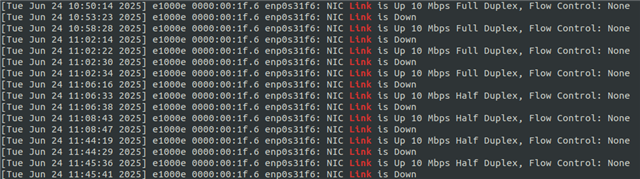

我有一个 在背对背介质转换器应用中使用 DP83822I 和 DP83TD510E 的设计。 两条接收时钟线都来自单个 50MHz CMOS 振荡器。 我严格遵循 DP83TD510E-EVM 原理图中给出的 DP83822I 自举电阻器设置。 两个 IC 的 MDIO/MDC 线路与具有一个连接至 3.3V 的 2.2k Ω 上拉电阻的 MDIO 线路连接在一起。
无论我做什么、当我使用 ethtool 为应用供电并检查以太网配置时、结果都是以太网在我更喜欢全双工时始终自动协商为半双工。 我甚至尝试了强制将 IC 引导至 10BASE-Te 全双工模式、结果是相同的。 使用 DP83TD510E-EVM 套件时、我看到的并非如此。 DP83TD510E-EVM 套件可以正确协商为全双工。
请参阅下面的 dmesg 日志:
所有全双工条目都是 DP83TD510E-EVM 套件、所有半双工条目都是我的应用程序。 我不确定哪里出了问题。 请有人帮忙。 提前感谢您。
    您好:
    连接到链路伙伴时、您能否比较 DP83822 上适用于 DP83TD510E EVM 和您的定制设计的寄存器 0x0、0x1、0x4 和 0x5? 检查的第一点是确保 PHY 设置为自动协商实现全双工、同时链路伙伴也设置为类似。
