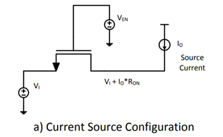

我想问一下这种材料的 Ron 条件。 没有 Vref 信息。 这是为什么? 它应与 Vref 相关。 请帮助确认、谢谢。
    您好 Alan、
    连接 1 侧至 2 侧的 passFET 是单个 FET。
    用于表征该 FET Ron 的仅有三个参数是输入电压、拉电流和栅极电压、即 EN 电压。 VREF 是表征中不需要的基准电压。 VREF 电压仅用于帮助在电平转换模式下设置 EN 电压:
