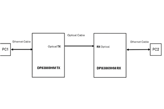

    由于我们 在介质转换(电光转换)模式下工作、因此硬件中没有 RGMII 线路。 电气侧只有 RJ45 双向线路。 我们 仅在 RJ45 侧面向环回。我们无法在 RJ45 端口设计任何线路、因为我们没有单独的 TX 和 RX 线路。
    下面是我们的硬件设置、其中 有 2 个器件:TX 和 RX。 PC1 连接到 TX 器件的 RJ45 端口。 我通过 设置 0xD4[15]来启用 TX 器件中的 RX 欺骗、这会导致向 RJ45 端口环回。 因此、是否有办法丢弃 从 TX 设备 (DP83869HM TX) 发送回 RJ45 端口的数据包。

    您好:
    不幸的是,我们没有办法禁用一半的 CU。 作为系统权变措施、您可以在应用中创建自定义 CAT5e 电缆、以绕过此限制。
