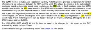

    但在 DS 中、它可以根据 MDI 侧速度自动协商速度、对吧?  DP83867 支持吗?
    是、SGMII 自动协商速度基于链路建立时的 MDI 解析速度。 更改 MDI 速度时、是否可以检查速度选择寄存器以确保 PHY 正确跟踪此速度变化?

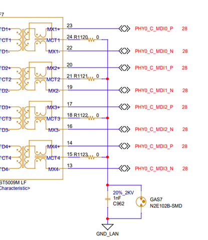

    DP83867 的原理图: e2e.ti.com/.../dp83867-_2800_1_2900_.pdf

    感谢您提供这些日志和原理图、下面是我的评论:
    1.磁性中心抽头上的 Bob-Smith 端接不正确。 电阻器 R1120 - 1123 应为 75 Ω、而不是 0 Ω。

    1. 磁性中心抽头上的 Bob-Smith 端接不正确。 电阻器 R1120 - 1123 应为 75 欧姆、而不是 0 欧姆。
     如果电阻为 75 欧姆而不是 0 欧姆、会导致什么问题?

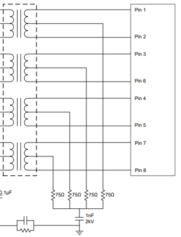

    Rannie
    四个 75 欧姆电阻器 (2 个用于 Rx、2 个用于 Tx) 和一个电容器、用于提供返回系统中接地点的阻抗匹配路径。

    您好 Rannie、
    1.0 欧姆可能会出现问题、因为端接不正确。 这会增加信号的反射并降低信号质量。

    1. 由于端接不正确、0 欧姆可能会有问题。 这将增加信号的反射并降低信号质量。
    客户反馈、他们认为 0 欧姆是可以的、因为只有“ ping “失败、信号完整性良好。

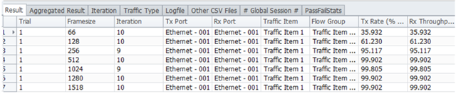

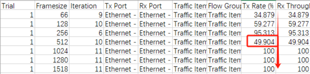

    此外、客户发现、修改寄存器(导入不稳定 1m 连接的解决方案 (4) DP83867IR:使用短电缆时通信不稳定 — Interface forum - Interface - TI E2E 支持论坛)后、网络芯片的稳定性会 更差。 测试结果如下图所示。 您能帮助检查原因吗?
    利用短电缆问题解决方案:Tx 速率应随着数据包大小的增加而增加。 他们测试了 3 次、发现在 512,1024 或 1280 上发生了 Tx 速率下降。
    无溶液:

    客户反馈、他们认为 0 Ω 是可以的、因为只有“ping"失败“失败、信号完整性良好。  [/报价]
    如果信号完整性良好并且您使用的是支持的数据包大小、则 ping 不会失败。 我建议固定此 bob Smith 端接并将帧大小减小到 13500 字节以内。 我们尚未使用超过 13500 字节的帧验证 DP83867、无法保证其功能。

    会促使客户更换电阻器并将结果反馈给您。

    请推送客户将终端更改为 75 欧姆并减小数据包大小、查看是否仍然发生数据包丢失。
    David
    您好、David:
    列表中数据包丢失测试中的最大数据包 1518 字节、不超过 DP83867 的最大值。 客户是否仍应减小数据包大小?
    客户反馈将电阻器更改为 75 Ω 没有改善。 您能帮助检查是否有任何其他调试方向吗?

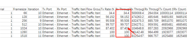

    您能否从测试结果中向我解释 TX rate (%) 和 RX_Through 的含义? 100%是指 100%带宽利用率还是 100% Ping 数据包丢弃? 如何从 Ping 失败的结果中得出结果?

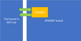

    您能否帮助支持与客户进行在线会议以讨论此问题? 以便我们能够充分了解客户的应用和测试条件? 我将通过另一封电子邮件发送邀请。 谢谢!
    到目前为止、只需要澄清 2 个问题:
    1、在 1Gbps 和 100Mbps 之间更改速率时引脚失败。
    2、数据包丢失相关:
    测试摘要:
    1. 实验室中的测试板发送数据包并读回并检查数据包丢失情况
    2. 负载(带宽占用率)不断增加、直至报告数据包丢失。 TX 速率是该关键值、即特定帧大小下的最大负载。
    3. 例如、34.4%表示当帧大小为 66 字节且加载为 34.4%时、报告数据包丢失。
    4. 根据客户的理解、帧大小更大、很难看到数据包丢失。 因此、1280 字节中的 87.402%是出乎意料的。
    5. BTW、此问题仅在客户修改寄存器并解决短电缆问题后发生。
    BRS、
    Rannie
