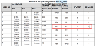

MODE_SEL0 和 MODE_SEL1 的配置如下。
只需配置 writeLvdsRegister (0x56、0x01) 、这没有显示屏幕、删除外部参考时钟配置、然后显示正常。 请帮助了解如何启用外部参考时钟和启动正常、谢谢。
