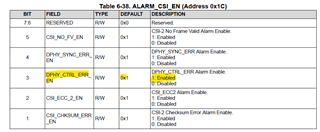

与 UB935 配对时、UB954 器件中观察到错误。 如果从 UB935 寄存器 0x1C [3]映射此寄存器、是否需要信息?
如何在不禁用此警报功能的情况下清除串行器上的此错误?
    您好 Rajj、
    读取 串行器侧的错误寄存器(0x5C、0x5D、0x5E 等)应清除解串器侧的错误警报。
