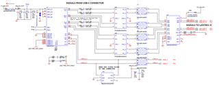

您好团队:
在我们的设计中 、我们使用的是 HD3SS32122KSTQ1、您能告诉我们您的反馈吗
Tirthal Patel
    您好 Tirthal、
    原理图看起来很好。 引脚连接与引脚排列匹配且在器件规格范围内。

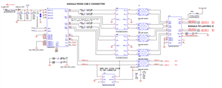

    您好、
    数据表中提供的设计连接与我在设计中所做的连接不同、您能交叉检查连接并告诉我是否需要对设计进行更新吗?
    Tirthal Patel
    您好、Trithal、
    您关心的是什么? 交流电容器的不同放置位置是否? 无论是在 TX 端还是在 RX 端、您只需要一组控制器。 在您的设计中、TX 侧具有与数据表图中的交流电容器类似的交流电容器。 路由不同这一事实并不重要。 只要一侧有交流电容器就没有问题。

    您好、
    没有我的担心与 Type-C 连接器和多路复用器 IC 之间的连接有关。
    请查看多路复用器 IC 上来自 USB C 连接器的信号分配。
    Tirthal Patel
    您好 Tirthal、
    好的、因此 B 引脚上有 TX 信号、C 引脚上有 RX 信号、只要它 适用于您的预期应用、那就没关系。 线路上的保护二极管和扼流滤波器也不会给多路复用器带来任何问题。
    这些是您的顾虑吗? 如果没有、您能更具体一点吗?
    NIR

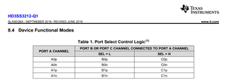

    是的、所以我想知道 USB-C 连接器和 MUX IC 之间的标准引脚连接是什么?
    我们没有连接  B 引脚上的 TX 信号和 C 引脚上的 RX 信号的典型要求。
    我想知道连接这些信号的正确方法是什么? 以及在哪个端口上。
    根据数据表、我应该在 B0、B1(SEL =低电平)上有一个对 (TX、RX) 、在 C0、C1 (SEL =高电平)上有一个对。
    在我们的情况下哪一个是不正确的,所以你可以仔细看看,让我们知道我们应该遵循数据表,或者我们应该遵循我们创建的当前设计?
    如果我们遵循我们的设计将会产生什么影响,我们是否能够建立连接!
