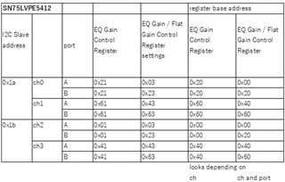

我正在使用 IC SN75LVPE5412 和 SN75LVPE5421 进行实验、从而更改 EQ 增益和平坦增益设置。
您能告诉我通过 I2C 通信配置这两个设置时使用的寄存器地址吗?
数据表中的表 6-5 包含以下信息。
您能否解释一下地址 0x00 和 0x20 之间以及 0x40 和 0x60 之间的差异?
在使用实际硬件进行测试时、根据选择的是端口 A 还是 B、地址使用方式似乎有所不同、但数据表中没有提到这一点。
如果有任何关于登记基地址的详细文件、请与我分享吗?

    尊敬的 Drew 和 Evan:
    非常感谢您的答复。
    在审查了编程指南之后、我们仍有几点不清楚。
    1.关于基于端口选择的寄存器地址
    如上所述、文档中的表 6-5 和编程指南都不提供有关要访问的寄存器地址的详细说明。 此外、也没有提到要配置的寄存器地址会因所选端口而异。
    不过、根据我们的实验、我们已经确认寄存器地址确实会因所选端口而异。 您能否确认此观察结果是否正确?
    为了验证这一点、我们在端口 A 和端口 B 之间切换、修改了通过 I2C 通信进行 EQ 增益控制/平坦增益控制的寄存器值、并观察了输入和输出信号波形。 然后、我们确定了哪些寄存器变化会影响信号增益。
    Evan 所附表格汇总了这一核查的结果。
    在编程指南中、将相同的值写入寄存器地址 0x01 和 0x21。 尽管没有解释写入相同值的原因、但我们假设这些值分别对应于端口 A 和端口 B 的寄存器。
    2.关于 Eq_en_bypass 寄存器的作用
    我们也想了解 eq_en_bypass 登记册的作用。 我们的理解是,设置 eq_en_bypass = 0x1 (enable) 绕过 eq_stage1.
    但是、当我们启用 eq_en_bypass = 0x1 和更改的值时 eq_stage1_3:0、我们仍然可以观察到信号增益的变化。 这表明 eq_stage1 实际上可能不会被绕过。
    请您就 eq_en_bypass 登记册与之间的关系提供更详细的解释 eq_stage1
    感谢您的持续支持。
    Kunio

    1.关于基于端口选择的寄存器地址
    [/报价]
    感谢您提供的信息。 我将回顾我们的文档、并与内部团队核实、以阐明预期行为。 您是使用 TI DS320PR412-421 EVM 执行这些硬件测试、还是使用您自己的采用 SN75LVPE5412/421 器件的电路板?

    EQ 放大器系统的结构如下(来自我们的应用手册 https://www.ti.com/lit/an/snla461/snla461.pdf 的图表) :
    “eq_en_bypass"可“可启用或禁用“EQ Boost 1(二阶)“放大器(由“eq_profile_3:0“字段控制)的旁路。 但是、即使绕过二阶、“EQ Boost 1“放大器(由“eq_stage1_3:0 字段控制)也会继续运行。
    Evan Su

    您好 Evan、
    感谢您发送编修。 我期待收到您的内部检查结果。
    >您是使用 TI DS320PR412-421 EVM 执行这些硬件测试、还是使用您自己的实施 SN75LVPE5412/421 器件的电路板?
    我们使用的电路板实施了 SN75LVPE5412/421 器件。
    EQ 放大器系统结构相关。 我可以理解这个结构。
    我想确认一下,以防万一:
    寄存器名称与受控放大器之间的对应关系是否正确?
    寄存器名称:控制放大器名称/功能
    eq_stage1:EQ 增强 1.
    eq_stage2:EQ 增强 2.
    eq_profile:EQ Boost 1(二阶)
    eq_stage1_bypass:跳过“EQ Boost 1 (2nd order)“
    FLAT_GAIN:不包括在结构图中。
    尊敬的 Kunio:
    寄存器名称:控制放大器名称/功能
    eq_stage1:EQ 增强 1.
    eq_stage2:EQ 增强 2.
    FLAT_GAIN:不包括在结构图中。
    [/报价]
    是的、正确。 平坦增益(也称为直流增益)驱动器位于 EQ 放大器之后。
    Evan Su
