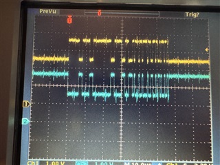

    我有一个示波器连接到总线捕获信号、我确实看到第一个帧发生了 ACK。 Ack 测量的宽度为 12us、但不会生成中断、并且消息开始重复、就像在总线关闭之前一样。
    从代码中显示、标称位时间设置为 500kbps。  如果正确、则单个标称位周期为 2us。
    ACK 时隙仅为 2 位时间宽、它为 ACK 位提供一个位时间、为第二个位时间作为 ACK 定界符、始终为隐性。  这样就可以接收总线远端其他器件发出的 ACK 位(该 ACK 位可能在定界符脉冲期间到达)。
    因此、使用 500kbps 时、ACK 位最多不应超过 4us。  但是、通过简单的设置、您应该会在消息末尾看到一个额外的 2us ACK 位。
    我认为您看到的是“错误帧“、而不是“ACK",“,它、它是 6 位时间后跟 8 个隐性位定界符。  CAN 协议将总线上发送的连续 1 或 0 的最大数量定义为 5。  如果正常数据需要超过 5 个连续的 1 或 0、控制器将向消息添加一个极性相反的“填充位“、接收节点将根据协议自动删除这些填充位。
    因此、6 个连续显性位将被视为错误、这就是特意将其用作错误帧的原因。  您对 12us 的测量恰好与 6 位错误帧 (6 位* 2us = 12us) 匹配。
    当向消息抛出错误帧时、所有接收节点都会丢弃该消息、并且各种发送和接收错误计数器会递增。  这可能是为什么您没有收到新的消息中断、并最终根据错误计数器使节点进入总线关闭状态。

    时钟容差和/或不同的位时序配置通常会导致这些类型的错误、但可能还有其他因素。  您之前提到已连接示波器、因此是否能够共享 CAN 消息和错误帧的示波器图?  当接收节点检测到错误时、应立即在总线上抛出错误帧、因此 6 位错误帧的位置可以帮助我们确定哪些静态位字段导致了错误。

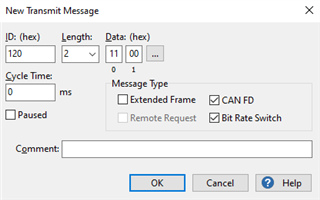

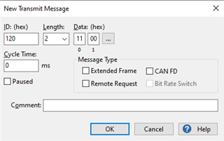

    您是否还能分享在作为 FD 传输时导致错误的测试消息所用的特定 CAN/CAN FD 消息?  我可以尝试复制并检查错误。

      PCAN 和 TCAN4550 均设置为标称 500K 位/秒、数据 2M 位/秒 TCAN 初始化文件已在之前发送、它随其开发包一起提供。 我从 PCAN 发送到地址 0x120 的数据是两个字节 0x1100、这是发送到远地点的命令来打印 PSR 和 PCR。 我向命令中添加了一条 FD 消息、在这种情况下、总线会锁定、就像它从 PCAN 发出一条 FD 消息一样。 我将从示波器上下载一张该消息的照片、希望它能很好地看到。

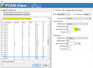

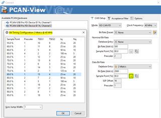

    如果您正在使用提供的 PCAN-View、则该设置允许您自定义配置。
    如果您按复制参数到剪贴板按钮、您将获得一串计时参数、如下所示。  此字符串也用于 PCAN USB 工具的其他接口方法、例如 SDK 等
    f_clock=40000000、nom_brp=2、nom_tseg1=31、nom_tseg2=8、nom_SJW=8、data_brp=1、data_tseg1=15、data_tseg2=4、data_SJW=1
    对于传输的消息、我是否使用以下消息信息正确理解您?
    传统消息格式
    具有 BRS 消息格式的 CAN FD:

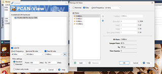

      以下是与 您所示内容不同的峰值计时设置屏幕截图。
    SID
    是的、您的 Pcan 设置与我的设置相匹配、但有时我没有设置位速率开关、但出现同样的故障。

    感谢您提供的信息。  我想我已经能够重现您的错误、或者如果存在多个错误、至少有一个错误。  我认为问题在于 PCAN 和 TCAN4550 之间的标称位时序参数不同。  它们具有采样点%、当您尝试使用 BRS 传输 FD 消息时会导致错误。
    请注意、TCAN4550 的时间量子分配提供了每位 40 tq、分布产生了 80%采样点。  然而,在 PCAN 工具中,您只使用每位 16 tq 并且分布会产生 75%的采样点。

    当我将 PCAN 工具配置为具有与 TCAN4550 完全相同的标称 tq 配置时、在传统 CAN、不带 BRS 的 CAN FD 或带 BRS 的 CAN FD 中传输消息不会出现任何错误。
    但是、当我更改标称 tq 配置以使其与 75%采样点匹配时、以采用 BRS 格式的 CAN FD 传输消息时出现错误。  但在传统 CAN 或不带 BRS 的 CAN FD 中传输消息没有任何错误。
    这表明误差仅限于 BRS、与采样点不匹配有关。
    如前所述、在消息中 BRS 位的采样点位置切换到更快的 FD 比特率。  如果总线上的节点具有不同的采样点、则它们将在不同时间转换到 FD 比特率、这可能导致一个或多个节点对 BRS 和数据位进行错误采样、因为某些节点已切换到 FD 速率、而其他节点仍处于标称速率。
    CAN FD 应用程序对位时序配置和采样点更为敏感、因为它具有更快的比特率和采样点位置。  建议所有 CAN FD 节点具有相同的位时序配置、以确保在相同的位位置对这些位进行采样、并且如果使用 BRS、所有节点中会同时发生比特率切换。  比特率切换发生在消息中 BRS 位的采样点、如果采样点配置不同、或者 tq 的数量不同(由于时钟频率或预分频器不同)、则可能会发生采样和位错误。
    数据位时序对于 tq 来说并不那么重要、因为在较快的 FD 比特率期间只有一个器件在发送、并且已经发生了切换。  您的 PCAN tq 设置与 TCAN4550 配置不匹配、我尝试了这两种设置、当标称设置相同时没有收到任何错误。
    您能否使 PCAN tq 分配与 TCAN4550 匹配、看看这样是否可以解决错误?  现在我不清楚您的问题是否仅与 BRS 相关、但如果有其他错误、我们需要首先消除位时序不匹配、并且 PCAN 和 TCAN4550 时序配置需要相同。

    Jonathan、
      恭喜、当我匹配能够发送和接收 FD 数据包的设置时。 首先,我发现,我不能像你显示的屏幕上拉我认为你必须有一个更高版本的 pcan 视图,所以我更新了 pcan 视图,并能够做出更改,所以时间在 PCAN 侧是问题,不是主板或软件只是过时的工具。 非常感谢您的帮助。
