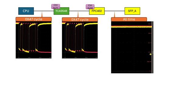

在远程下行端口访问期间、我们怀疑内部端口状态机卡住。
当发生问题时、在主机发送逻辑器件 I2C 地址后始终收到 NACK、并且下游接口中没有任何 I2C 信号。
我们捕获了主机侧 I2C 波形、发现 SCL 信号没有定期驱动、在整个字节传输期间有时会延迟很长时间(保持长“1"或“或“0")“)。
同时检查所有 FPC402 寄存器、未发现异常信息。
您能否帮助确认 SCL 被中断是否会导致 端口状态机卡滞 ?
是否有任何用于指示卡滞状态的寄存器? 在编程人员指南中找不到这种寄存器。
为避免此类卡住而建议的任何变通办法?
    尊敬的 Liming:
    • 是否可以共享示波器捕获?
    • 您知道为什么没有定期驱动 SCL 吗?  除非发生时钟延展、否则 SCL 通常是周期性的。
    • 我将查看我们是否有任何此状态指示器。  我们将在下周收到反馈。
    • 您是否尝试过端口复位 (0x00[3:0])?
    Drew
    您好、Drew、
    只需附加示波器捕获即可。
    我们在 CPU 主机端的 GPIO 上通过 bit-banged 仿真模式来实现 I2C 控制、
    当 CPU 负载增加时、 主机侧 I2C 输出将中断或延迟很长时间、然后导致 SCL 输出不规则。
    是的、我们 尝试了端口复位 (0x00[3:0])、它确实可以从卡滞状态恢复。

    您好、Drew、
    是的、我们已经检查了寄存器“端口 SCL 卡滞中断寄存器“和“端口 SDA 卡滞中断寄存器“、
    当 FPC402 卡住时、两个寄存器都有值 0x0。
