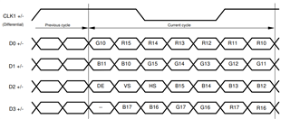

尊敬的 LVDS 支持 团队:
我们的一位客户对如何将 VESA 格式转换为 LVDS 有疑问。
我已将客户的问题整理到附件 Excel 文件中。

    Hiroaki、
    我相信我理解了客户的需求 — 他们的并行输入接口与 LVDS 交流时序输出的格式是否正确。 您能否仔细检查 VESA 显示所需的时序? 我假设它是标准的 24 位。
    我在产品组合中有一个不同 VESA 配置的示例、但我认为这与客户系统中使用的不同。

    Hi Hiroaki-san、
    【编辑】
    好消息、此配置应匹配。 我提供了更新的时序图并重新标记了它、以便表明只要正确的 LVDS TX 和 RX 通道匹配、时序图就应该相同。 请参阅下面的:
    DS90C385A TxOUT0-3
    显示 R0-3
    Miguel

    您好 Hiroaki-san、
    我有一位客户对您的回答感到满意。
    感谢您的反馈! 立即关闭此主题。
