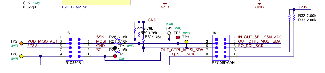

如果仅在 SigCon Architect 中使用 SMBus I2C 模式、则如果我在 EVM 接头和 USB2ANY 之间仅连接跳线引脚 5、9、10 和 6(J4 7-8 和 9-10 短接)、或 J3 上的引脚 2、4、8 和 3 也需要连接到 USB2ANY 编程器、则编程仍然有效?
我知道在 SPI 模式下、电阻器 R26-R31 电平会转换为 2.5V、但它们是否仍然作为下拉电阻器连接到 SMBus 模式、或者它们是否未使用? 同样、是否由 SMBus 中的 USB2ANY 使用引脚 3 也不清楚、因为这是 LMH1218 器件注册的地址位、用于设置 I2C 地址和通过电阻器设置。
    尊敬的 Jacob:
    如果我在 EVM 接头和 USB2ANY 之间仅用跳线引脚 5、9、10 和 6(J4 7-8 和 9-10 短接)、编程仍然有效
    是、I2C 访问所需的唯一信号应为 SDA、SCL、GND 和 3P3V(引脚 10、9、6、5)。
    是否仍有理由将它们作为下拉电阻器连接到 SMBus 模式?
    这些下拉电阻不会在 I2C 模式下使用、因为 SCL 和 SDA 线路不与这些下拉电阻相连。
    同样、不清楚 SMBus 中的 USB2ANY 是否使用引脚 3、因为这是 LMH1218 器件注册的地址位、用于设置 I2C 地址和通过电阻器设置。
    我认为目的是允许 J3 通过引脚 3 上的 MISO 信号支持 SPI。 可以在 I2C 模式下将引脚 3 保持断开状态、因为您不会使用此信号。
