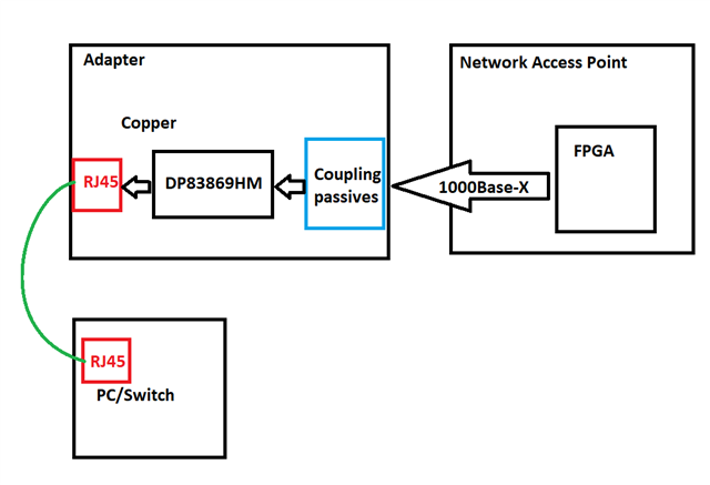

Hallo Together、
我希望在下一个原型的可能实施方面得到一些支持。
我们有一个网络接入点、其中包含一个提供 1000Base-X 接口的微处理器、我们希望将其与  DP83869HM 结合用于我们的应用。
网络适配器未实现任何光纤收发器。
我的问题:
是否可以创建上面所示的拓扑?
1000Base-X<>PHY<>1000Base-T(铜缆)
或者也可以使用两个  DP83869HM 进行转换 1000Base-X<>PHY<>RGMII[x]_PHY<>1000Base-T(铜线)?
感谢您提供有关该主题的反馈
David Condor
    您好、David:
    DP83869 支持 1G 和 100M 的媒体转换器模式、但采用固定速度。 如果网络接入点以某种方式向 PHY 提供信号检测信号、那么所示的拓扑应该适用、以便能够建立链路。
    此外、如果您不希望从 FPGA 发出单独的信号检测信号并且使用相同数量的引脚、我建议对 DP83869 使用从 SGMII 转铜缆模式。
    请告诉我您的想法。
    j

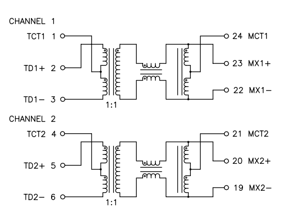

    再次感谢 J 的评论,
    我们将实施您的建议、并将 PHY 设置为 SGMII 模式。
    现在该电路板将安装 4 个 PHY、因此空间是一项挑战。
    我已经看到 https://www.yageogroup.com/content/datasheet/asset/file/DATASHEET_HX5008NL 使用的参考设计。
    此 Trafo 没有连接其中心抽头。
    我找到了一个具有集成磁性元件的双 RJ45 连接器、这将使电路板变得简单、但它连接了中心抽头!
     (https://www.te.com/commerce/DocumentDelivery/DDEController?Action=srchrtrv&DocNm=2301997-4&DocType=Customer%20Drawing&DocLang=English&DocFormat=pdf&PartCntxt=2301997-4)
    那么,问题是:是否可以使用连接了中心抽头的托盘?
    提前感谢
    David
    您好、David:
    我们通常不建议使用中心抽头短接的磁性元件、以保持良好的信号质量并保持良好的 EMC 性能。 但是、我们目前正在研究使用中心抽头短接磁性元件的具体影响。 我会让您随时更新、但这可能需要一些时间。
