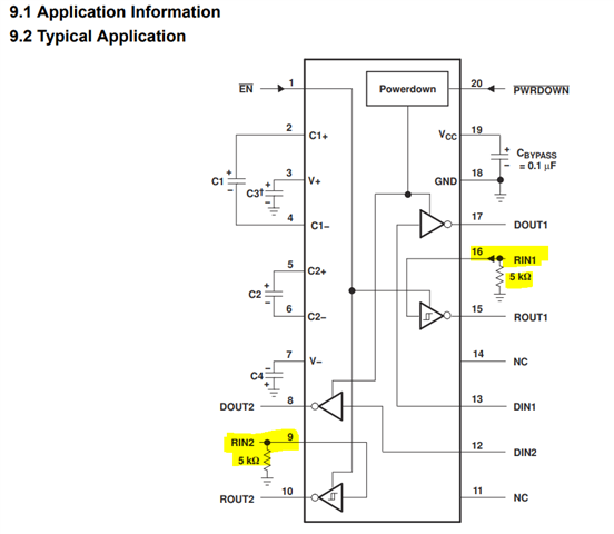

大家好!
我对 TRS3222E 有疑问。
我认为 Rin 端子有一个内置的下拉电阻器、但在下面的 9.2 典型应用中、安装了一个外部下拉电阻器。
是否需要外部下拉电阻器?
Ishiwata
    该原理图错误。 RIN 引脚具有内部电阻器(如第 6.9 节中指定、如第 3 节中的逻辑图所示)。
    感谢您的答复。
    我知道不需要外部下拉电阻器。
