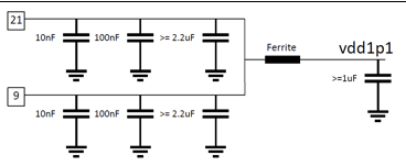

    在原理图中、我将电源与 DP83TG721 原理图检查清单(可在 DP83TG721 安全资源文件夹中找到)进行了比较、并找到了一些详细信息:
    • 在您的原理图中、低压内核电源的网络名称令人困惑、我想知道电压电平是否可能与器件预期不同:
      • 在该器件上、引脚 29 和引脚 9 是 VDD1P1、这是顾名思义的 1.1V 电源。
      • 在原理图中、
        • DP83TG721 的符号会将这两个引脚称为“VDD_1P0_1/2",“,这、这对于 DP83TG721 来说并不精确
        • 连接到引脚的网络被命名为“VDD1V05_1/2",“,听起来、听起来好像可以是 1.05V 电源轨
      • 根据 DP83TG721 数据表、1.05V 是 VDD1P1 电源建议运行条件的确切最小值。 如果 VDD1P1 连接到标称电平为 1.05V 的电源、则电源的任何负面波动都会使 VDD1P1 超出建议的工作条件。
      • 我建议您检查电源轨、如果不是 1.1V、则应将其设置为该电平。
    • 此外、根据原理图检查清单结构的建议、低压电源在铁氧体磁珠的电源侧似乎没有大 (>= 1uF) 电容器:
      • 我在原理图中的“VDD1V05"上“上没有看到大电容器。
    Evan Su

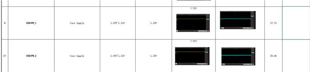

    我们的电子工程师根据您的建议审阅了原理图、并进行了以下分析:
    引脚 29 和引脚 9 实际使用 1.114V、如下图所示:
    采用铁氧体磁珠的电路具有大电容、如下图:μ F 所示
    请再次查看并考虑是否有其他优化解决方案?
    尊敬的泽伟:
    现在、我唯一的想法是在测试期间使用高精度示波器监控 PHY 的电源(低电压和其他)、以查看是否存在任何显著波动。 我正在与一些内部团队核实、看看他们是否有其他想法。
    Evan Su
    我们的电子工程师向我提供了之前 LDO 输出测试的一些测试记录。 请检查一下、他们似乎没有任何问题、对吧?
