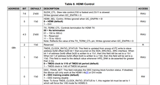

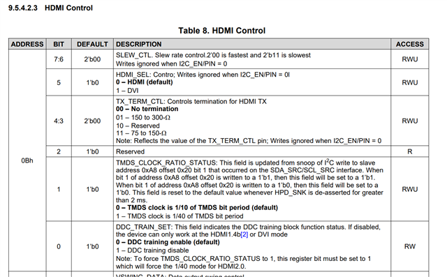

    除 CVT 格式外、DP159 仍支持 4K@60Hz 4:4:4 分辨率。 但对于 HDMI2.0、DP159 TMDS_clock_RATIO 位必须为“1"。“。 如果您在 340MHz 测量时钟频率、 则该点可能未正确设置 TMDS_clock_RATE_STATUS。
    作为发现的一部分、供电方读取受电方的 E-EDID 信息以了解受电方的能力。 该读取内容的一部分是 HDMI 论坛供应商特定数据块 (HF-VSDB) MAX_TMDS_HDMI Character_Rate 字节、用于确定支持的数据速率。 根据值、源将写入从器件地址 0xA8 偏移 0x20 位 1、TMDS_clock_RATE_STATUS。 SNx5DP159 会监测此写入以确定 TMDS 时钟比率、从而相应地设置自己的 TMDS_clock_RATE_STATUS 位。 如果写入 1、则 TMDS 时钟为 TMDS 位周期的 1/40。 如果写入 0、则 TMDS 时钟为 TMDS 位周期的 1/10。 除非将 1 写入地址 0xA8 偏移 0x20 位 1、否则 SNx5DP159 将始终默认为 TMDS 位周期的 1/10。 当 HPD_SNK 置为无效时、该位会复位为默认值。 如果源不写入该位、则 SNx5DP159 将不会配置为 TMDS 时钟 1/40 模式以支持 HDMI2.0。

    要 将监测配置更改为 SCL_SNK 和 SDA_SNK 侧、我们是否可以通过 SDA_SRC 和 SCL_SRC 或通过 SDA_CTL 和 SCL_CTL 来配置 TMDS_CLK_RATIO_STATUS 位、如果需要访问哪些寄存器?
    您可以使用寄存器 0x0B 配置 TMDS_CLK_RATIO_STATUS 位、如下所示。 DP159 寄存器通过 SDA/SCL_CTL 总线访问。 要更改 TMDS_CLK_RATIO_STATUS 位、必须首先设置 DDC_TRAIN_BIT。

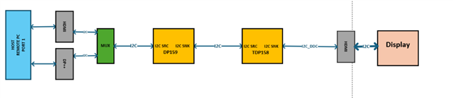

    在用于侦听的直接 I2C 连接中、我通过 HDMI 连接器一次将主机输入连接到背对背连接的组件、DP159 连接到 TDP158、然后通过 HDMI 连接器连接到监视器。
    在此连接模式下、主机和显示器以 4K 60Hz RGB 的速度工作。
    但是、如果我在 DP159 和 TDP158 元件之间的同一背对背连接中通过 DP 连接器从主机连接 DP++、然后通过 HDMI 连接器连接到显示器、
    在此连接模式下、主机和显示器的工作速度为 4K 30Hz RGB、而不是 4K 60Hz RGB。
    因此、这些元件支持 DisplayPort 双模标准
    版本 1.1 或出于其他原因、如果这些元件不支持该版本、是否有其他元件支持 DisplayPort 双模标准
    版本 1.2。
    这是我描述的 here.e2e.ti.com/.../BLOKER_5F00_KVM_5F00_HDMI-_2600_-DP-I2C-connection_5F00_Architecture.pdf 连接的方框图
    您好、
    当您提到背对背连接的元件时、您是指方框图中的 DP159 还是多路复用器?
    DP159 和 DP158 都支持高达 6Gbps 的信号传输速率、以实现每像素 4k 2k 60p 24 位的最高分辨率。
    但对于 DP++源、它是否会读取 DP159 适配器 ID?  适配器中的最大 TMDS 时钟速率将向源指示 支持 4K@60Hz。
    如果 DP++正在读取适配器 ID、是否有办法禁用它并强制 DP++输出 4K@60Hz 分辨率?
    David
    1.组件背对背连接,无需使用多路复用器直接连接线,如所附方框图所示。
    2.是的,它直接通过 DP 连接器读取 DP159 适配器 ID。
    3.是否有办法使 DP++以最大速度在 4K 60Hz RGB 模式下工作、可以通过 I2C 或任何其他方式启动或写入 DP159 和 TDP158 组件。
    4.根据数据表的说明,该组件支持 DisplayPort 双模
    版本 1.1、根据此标准、它只支持 4K 30Hz RGB、或者有什么我不理解的、它的工作速率仅为 5.4GBps、而不是 6Gbps。

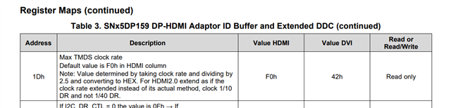

    以下是 DP159 适配器 ID 的一部分
    电缆适配器使用寄存器 0x00 至 0x0F 来指示适配器是包含 HDMI 还是 DVI 插座。 如果适配器包含 DVI 插座、则寄存器 0x00 至 0x0F 将返回 0x00h。
    寄存器 0x10 指示电缆适配器是 1 类还是 2 类。 对于 1 类、读取寄存器 0x10 将返回 0x00h 或 0xFFh。 对于 2 类、读取寄存器 0x10 将返回 0xA0h。
    您是否可以使用 I2C 分析仪探测和解码 DDC 总线上的 I2C 事务?  您应该会看到 0x80(适配器)、0xA0  (EDID)、0xA8 (SCDC)、请注意这些都是 8 位寻址。 在 4K@60Hz 条件下 、您应该会看到主机将 SCDC 寄存器 0x20 的位 1 设置为“1"。“。

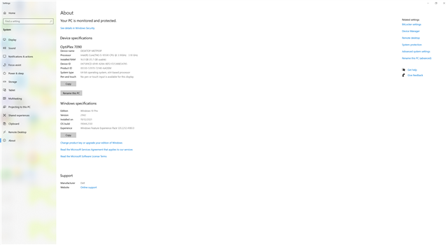

    已连接 源供应商、了解如何将源配置为输出 4K@60Hz resolutione2e.ti.com/.../system.txt
    您好、
    您能否联系戴尔以获得有关 OptiPlex 7090 的支持? 我正在查看该规格、无法判断它是否支持 4K@60Hz 分辨率。
    David
    我们收到的答案
    是的、Dell OptiPlex 7090 支持 DP++(DisplayPort++) 双模式、支持 4K 分辨率 (60Hz) 和 RGB 颜色。  它具有支持 HBR2(高比特率 2)的标准 DisplayPort 1.4 端口、能够以 60Hz 的频率处理 4K 分辨率和 RGB 颜色。  此外、它还可能具有支持 DisplayPort 交替模式的 Thunderbolt 4 端口、该端口还可以支持 4K 60Hz RGB。
    我们还通过在 DP++与 HDMI 之间传输数据的加密狗将 DP++端口连接到支持 4K 60Hz RGB 的显示器上、并且可以正常工作。
    我们需要您的帮助、以便了解为什么通过两个背对背连接的 DP159 组件(如前文所述)、它在 4K 60Hz RGB 中不起作用、而仅在 4K 30Hz RGB 中起作用?

    查看 Win Display 设置时、您是否会看到 4K@60Hz 分辨率显示为支持的最大分辨率? 如果没有、您是否已检查 DDC EEPROM 中的 EDID 以确保 EDID 报告 4K@60Hz 作为支持的分辨率之一?
    对于 DP158 和 DP159、我注意到其 SDA_SNK 和 SCL_SNK 未连接到 DDC 总线。 在本例中、对于 4K@60Hz 分辨率、您是否手动将 HDMI_CLK_STATUS_RATIO 位设置为 1?
