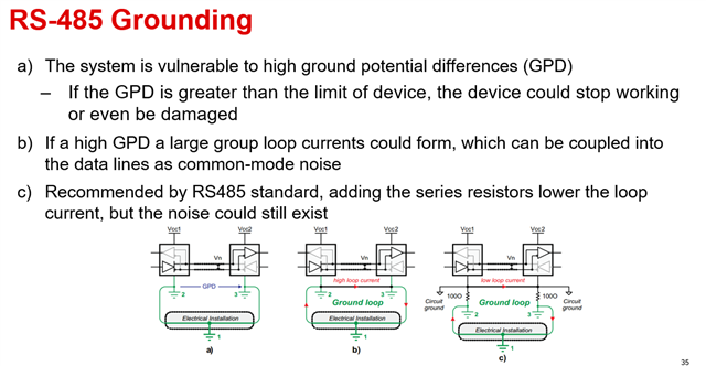

    感谢您的答复。  我很乐意选择一个更昂贵的非隔离芯片来获得更高的共模电压容差。 而不是完全隔离。
    我已决定改用  THVD2410DR 器件。 每个节点没有大型电机或电感负载。 它真的只是一台台式计算机和一个大屏幕。 因此、具有+–25V 共模容差的器件应该足以满足我的应用需求。
    问题:
    钳位电压。 我是否仍应提供通过 CAT5 电缆将节点接地连接在一起的公共接地线? 通过一个 100 欧姆电阻将该接地线连接到每个节点本地接地(或者 100 欧姆电阻是否仅适用于连接到大地位置)? 或者、有意添加公共接地线是否会使接地环路更有可能、而现在更容易受到噪声的影响、这是因为我刚才使用连接节点的额外接地线进行了专门的环路?
    图中的图像 C 显示了节点之间的公共接地连接、以及连接到电气装置的 100 欧姆电阻、我假设这里是大地。
    以下内容是否正确?  或者、这是否会使我们更容易受到辐射噪声的影响、因为接地环路现在具有更高的阻抗、因此较小的感应电流会导致较大幅度的噪声?
    尊敬的 Matt:
    我的理解是 RS485 是差分通信、因此在技术上不需要将 GND 全部连接在一起、但连接应有助于抵消可能发生的一些 GND 偏移(我听说在工业 HVAC 系统中、这可能是个问题、THVD2400/THVD2410 用于承受巨大的 GND 变化、它们在节点之间使用通用 GND)。 如果我必须在未连接的 GND 或所有已连接的 GND 之间进行选择、我会选择所有已连接(RS485 标准还会选择此实现,因此我会在可能的情况下遵循该标准)。
    对于 100 Ω 电阻器、电流需要为 700mA 或更大、才能产生 70V GND 偏移、从而会因 GND 偏移而使 THVD24XX 中断。 这里似乎有很大的裕度、本地 GND 需要非常弱/很小、才能使 GND 累积发生如此大的变化(当我们比较任何节点与主节点的 GND 时)。  由于您显示的图像中有所有节点引用主节点、因此从主器件 GND 发生的任何移位都将通过 RS485 器件 GND 向其移动。 因此、主节点 GND 偏移应该可以。
    [引用 userid=“287827" url="“ url="~“~/support/interface-group/interface/f/interface-forum/1549241/thvd1500-help-deciding-if-rs485-application-can-be-non-isolated/5962442 ]或者有意添加公共接地线是否会使接地环路更有可能、现在更容易受到噪声的影响(因为我刚才使用连接节点的额外接地线建立了专门的环路)?
    噪音一定会很大、导致电压上升 70 伏以上。 不过、我建议将一个电容器与 100 欧姆电阻器并联、这样较高频率的噪声就可以通过该电阻器而不是电阻器、这样电压就不会因噪声而累积。 可能将 3 个电容器与 1uF、1uF 和 10nF 并联、以便它们可以滤除不同的高频噪声或电流尖峰。 100 欧姆电阻器将允许低频噪声通过。
