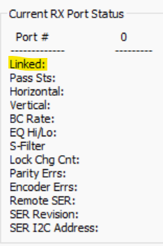

从上面的数据片段可以看出、有一条评论说、“当 DS90UB960-Q1 与 DS90UB933-Q1 或 DS90UB913A-Q1 配对时、设置为 11 可能导致 DS90UB960-Q1 恢复速度太慢“。 鉴于此、我想知道我的外部时钟是否对于该摄像头的 BIST 操作太慢。 我目前希望获得此设计中使用的外部时钟的原理图和/或确认、但当我连接并查看 ALP 的“Information"选项“选项卡时、我会看到链接频率为 33MHz。

    33MHz 详细信息。 这只是在 960 配置文件的“Linked"行“行中的“Information"选项“选项卡中报告的。 我不知道引擎盖下确切填充了什么。 抱歉、我现在不接近我的设置来仔细检查这一点、但是我可以读回他们的具体寄存器、告诉我 933 的 PCLK 频率与 960 的 FPD-Link 频率是 33MHz 吗?
