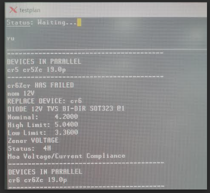

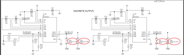

MAX32322CPWR 存在功能问题、MAX32322CPWRG4 通过了所有测试。 我想确认这两个组件之间是否有区别、或者它们在功能上是否相同。 每个器件是否有单独的数据表或不同的运行参数? 我们还观察到两个元件之间的标记存在细微差异、如随附的图像(通过的元件为绿色,拒绝的元件为红色)所示。

    您是否已确定通过失败问题的范围?
    我可以看到、TVS 二极管被圈起来了、您是否认为存在与此相关的某种问题?
    您在 VIT 上获得的值与您期望的值相比是什么?
    我想确认这两个组件之间是否存在任何差异、或者它们是否应该在功能上相同。 [/报价]
    这看起来像一个经过重新设计的器件、但不应有所不同、因为两个器件在第二行的末尾都有“K"标记“标记(表示马来西亚/新晶圆制造厂)。
    e2e.ti.com/.../PCN20210625000.1-MAX3232.pdf
    标记为 G4 和非 G4 的芯片看起来是新的芯片设计、因此它们应该完全相同。
    G4 器件从 2021 年开始、非 G4 器件从 2024 年开始。
    - Bobby
    嗨、Bobby。
    我将向我的测试团队索取信息、同时能否分享组件  MAX32322CPWR 和  MAX323PWRG2C4 的完整数据表?
    Ramon、
    这些器件共享相同的数据表和同一裸片。 G4 仅表示它是一款不含铅 (Pb) 的“绿色“设备。 TI 制造的大多数器件都是无铅的、因此随着时间的推移、我们会删除 G4 后缀。
