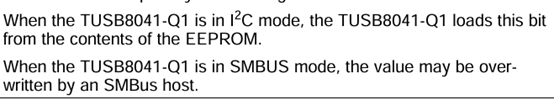

您好、TI 专家。我目前正在使用 TUSB8041-Q1 进行设计、遇到了以下问题。希望收到您的回答:Ω
TUSB8041 Q1数据目录表明寄存器可以通过I2C μ SMBUS进行配置。我的疑问是、μ s I2C 只能连接到 EEPROM 吗?或者也可以连接到MCU?由于我只看到手册中连接I2C到EEPROM的说明、如下图所示、如果我要连接MCU、只能使用SMBUS吗?μ s
我同时使用 μ s TUSB8041-Q1 和 TUS4041-Q1 芯片。如果I2C可以连接到MCU、那么两个芯片的I2C可以连接在一起、然后再连接到MCU吗?如果可以做到这一点、那么如何区分两个芯片的I2C地址呢?如果只能使用SMBUS、那么两个芯片的SMBus可以连接在一起、然后连接到MCU吗?Ω
如果I2C可以接MCU、那么I2C的外置上拉电阻可以只接3.3V、上拉电阻可以接1.8V吗?由于我设计的MCU的I μ O端口电压为1.8V、如果连接I2C的外部上拉电阻接到3.3V、则意味着我必须进行电平转换。μ V
芯片寄存器只能通过I2C或SMBUS配置吗?芯片寄存器可以通过 μ H USB 上行链路端口USB μ H_DP_J UP和USB μ H_DM_DMUP来配置吗?μ F
关于USB。Δ V_VBUS引脚、数据表对使用方法进行了如下说明。请问为什么一定需要在90.9K电阻和10K电阻进行分压?数据手册将该引脚的输入电压范围描述为至。这是否意味着只要USB 1.155V VBUS的输入电压在这个范围内就足够了、而不必使用90.9K电阻和10K电阻进行分压?如果用1.8V对15k和10K进行分压得到0.72V输入给这个USB Δ V_Δ V_Δ VBUS也可以吗?

    I2C 吗 EEPROM 只能连接到
    是的
    是的
    那么如何区分两个芯片的I2C地址呢?
    对于 SMBus 地址、它由 x 和 y 控制。您可以更改 x 和 y 来获取不同的地址
    [quote userid=“666343" url="“ url="~“~/support/interface-group/interface/f/interface-forum/1551546/tusb8041-q1-i2c-and-usb_vbus-design 如果I2C可以接MCU、那么I2C的外置上拉电阻可以只接3.3V、上拉电阻可以接1.8V吗?由于我设计的MCU的I / O端口电压为1.8V、如果连接I2C的外部上拉电阻接到3.3V、则意味着我必须进行电平转换。
    它仅支持 3.3V、您需要电平转换器才能使用 1.8V 电压。
    [quote userid=“666343" url="“ url="~“~/support/interface-group/interface/f/interface-forum/1551546/tusb8041-q1-i2c-and-usb_vbus-design 芯片寄存器只能通过I2C或SMBUS配置吗?芯片寄存器可以通过 usb 上行链路端口USB _dp_UP来配置吗?_dm_dm_dm UP和USB
    编号
    [quote userid=“666343" url="“ url="~“~/support/interface-group/interface/f/interface-forum/1551546/tusb8041-q1-i2c-and-usb_vbus-design ]这是否意味着只要USB μ s_ VBUS也可以吗?μ s_ VBUS的输入电压在这个范围内就足够了、而不必使用90.9K电阻和10K电阻进行分压?如果用1.8V对15k和10K进行分压得到0.72V输入给这个USB μ s
    正确、>0.5V 应该起作用。
