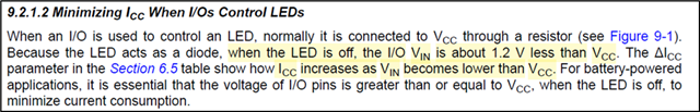

尊敬的专家:
祝你度过美好的一天! 我对 TCA9539-Q1 有疑问需要您的专业支持:
  1. “当 LED 熄灭时、I/O VIN 比 VCC 约低 1.2V“。 为什么电压差是 1.2V?
  2. 为什么 ICC 会随着 VIN 低于 VCC 而增加?
