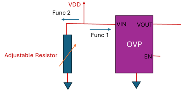

尊敬的团队:
请问您对我们的串联电阻有何看法? 粗略数字正常。

    没有关于这些电阻的信息。
    有关 EN 逻辑高电平和低电平定义、请查看表 3、 如果要估算睡眠模式期间的功率损耗/漏电流、请查看第 6.9 节“电源电流消耗“。

    我们更喜欢兆欧范围内的电阻值、以便它对其他分流元件的影响小得多。
    我们的应用如下面的方框图所示。 OVP 就是我们要寻找的、它将有一个与 OVP 并联的可调电阻分流器。
    VDD 上有两个功能、它们不会同时运行。 功能 1 需要将 VDD 限制在低于 6V 左右、而功能 2 通过可调电阻器(k Ω)驱动小电流。 我们关心 OVP 输入电阻器的原因是它会影响可调电阻器的工作范围。

    感谢您的详细说明。 遗憾的是、我认为这些电阻器的数据表中没有准确的值。
    我没有完全遵循功能说明、但通常电阻应该相当大、并且对可调电阻器的影响很小。
