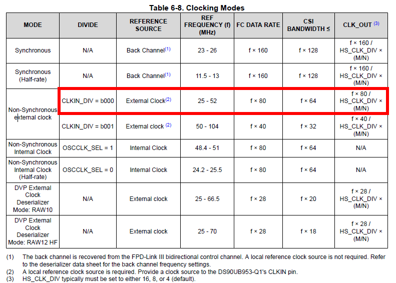

    请注意、V3Link 和 FPD-Link 器件不交叉兼容。 TDES960 只能与 TSER953 和 DS90UB953 一起使用、只能与 DS90UB960 或其他 FPD-Link 解串器搭配使用。
    请注意、在异步时钟模式下、正向通道数据速率取决于连接到 953 的外部振荡器的频率。 如果使用 27MHz 振荡器、则正向通道速率为 2.16Gbps、最大 CSI 带宽为 1.728Gbps。 如果所需的最大带宽为 330Mbps/通道* 4 通道= 1.32Gbps、则 27MHz 振荡器就足够了。

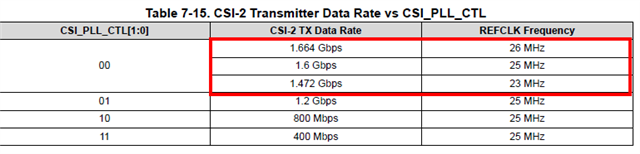

    960 CSI 输出速率取决于参考时钟的频率。 速率在 1.472Gbps 至 1.6664Gbps 范围内。 偏斜校准 序列在我附加的脚本中启用。

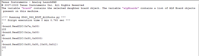

    我目前正在使用第一条路由的配置进行测试。但我无法访问传感器(8 位从器件地址、16 位寄存器地址、16 位寄存器值)
    我使用了“ DS90UB960-Q1EVM“以及您提供的部分设置(如该消息最后一条所示)、我尝试访问下面的传感器寄存器:
    我可以帮我按 DS90UB960-Q1EVM 连接传感器吗?我想使用此 EVM 配置传感器和 UB960+UB953、以便进行早期开发。

    您好、张:
    为了通过链路与成像仪远程通信、需要在 960 寄存器 0x5D-0x6C 中配置成像仪地址和别名。 我看到您在修改后的脚本中删除了这些寄存器、因此无法与成像仪通信。 请将以下行添加到修改后的脚本中。
    board.WriteI2C (devAddr、0x5D、imgAddr[0])#配置成像仪地址
    board.WriteI2C (devAddr0x65imgAlias[0])#配置成像仪别名
    此外、请使用成像仪别名 0x1C 作为 I2C 目标地址。 960 会将发送到 0x1C 的 I2C 事务映射到地址为 0x30 的正确成像仪。 使用别名的目的是允许与多个串行器、成像仪和其他可能具有相同地址的器件进行远程通信。
    要使用 ALP 从成像仪读取 16 位寄存器 0x3000、请使用以下命令。
    board.ReadI2C (0x1C、0x30、[0x00、0x02])

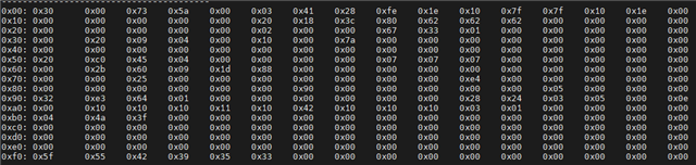

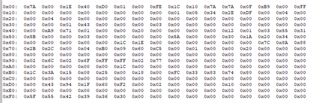

    我遇到了一个问题 、我无法通过传感器测量 MIPI 信号输出、但 CSI0 无法测量 MIPI 信号输出、您能帮我解决这个问题吗?您能提供更多使用 UB960 和 UB953 进行调试的方法吗?
    我现在只运行 1 个模块、MIPI 数据速率约为每通道 310Mbps、以下是 我转储的寄存器:

    感谢您对外部振荡器的澄清。 如果 50MHz 与 953 一起使用、则正向通道速率为 4Gbps、最大 CSI 带宽为 3.2Gbps。 无需更改配置。
    感谢您分享寄存器转储。 我回顾并看到以下内容。
    • 953 未指示错误。
    • 960 寄存器 0x4e 指示 LINE_LEN_CHG、BUFFER_ERROR、LINE_CNT_CHG。 这些错误可能在初始化过程中发生而未被清除。 预计在初始化期间会标记一些错误。
    • 寄存器 0x73-0x76 指示 960 RX 端口接收到 1200 字节/行、2400 行/帧。
    • 寄存器 0x90-0x97 指示在 CSI 端口处检测到几个错误帧和行。 这可能是因为在仅连接一个摄像头模块的情况下启用了同步转发。
    • 寄存器 0x35 指示 CSI 端口未同步、不主动提供有效视频数据。 这解释了为何在 CSI 端口输出端看不到视频信号。

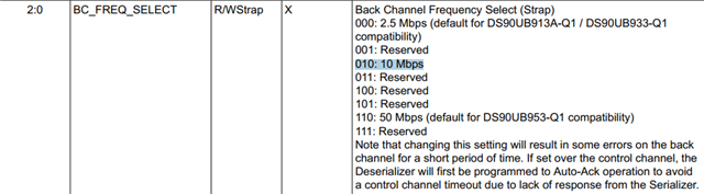

     BCC_CONFIG 寄存器 (0x58)、位 0-2 您选择 10Mbps、这意味着什么? 为什么我们不使用 50Mbps(兼容性 DS90UB953-Q1 的默认值)?

    50Mbps 反向通道频率是同步时钟模式的默认设置、其中串行器基准时钟从解串器通过反向通道发送。 由于您使用非同步时钟模式(其中串行器基准时钟由外部振荡器提供)、因此我编程了 10Mbps 反向通道频率。 这是非同步时钟模式的默认设置。

    board.WriteI2C (devAddr、0x1F、0x00)#1.472 - 1.664Gbps 串行速率
