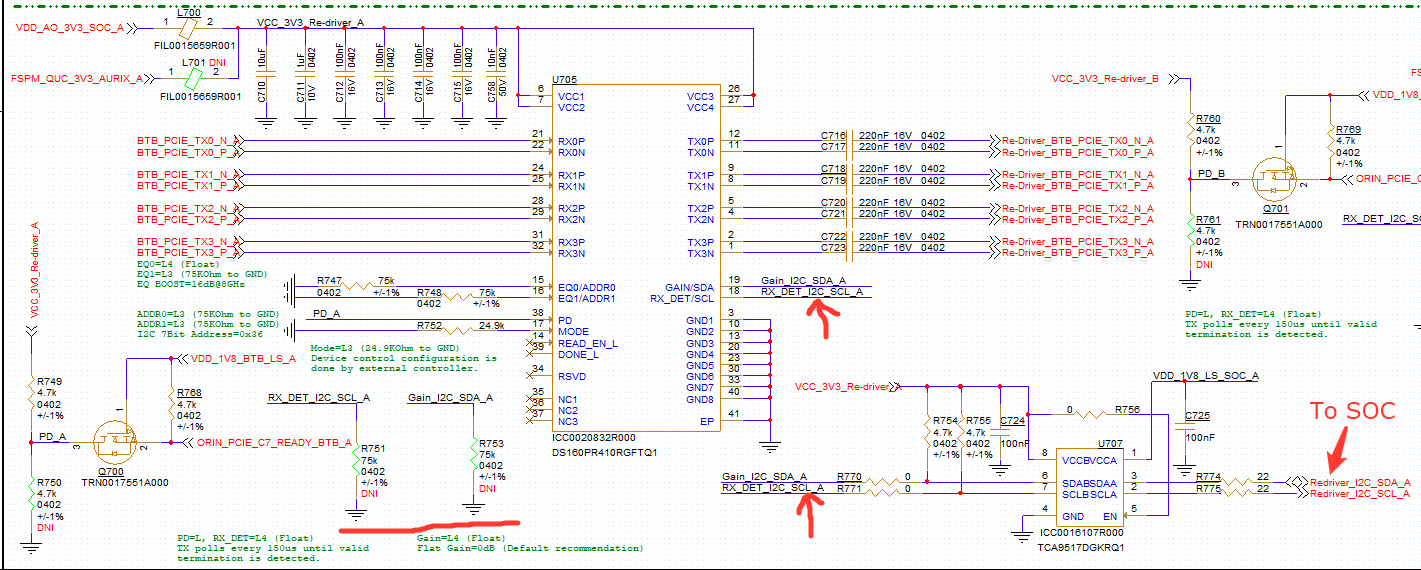

尊敬的 TI 专家:
根据数据表、DS160PR410 可通过三种不同的方式进行配置、例如引脚模式、I2C 控制器模式(主器件)和 I2C 目标模式(从器件)。
如果我们最终要用引脚模式(硬件方法)配置 DS160PR410、我们是否还能将它与外部主机连接起来以保持灵活性? 因此、当出现问题并需要调试时、我们可以通过 I2C 接口读取其内部寄存器实例。
我们不确定外部 I2C 电路是否会影响硬件配置 (strap) 引脚状态(引脚模式)? 请帮助确认、谢谢!
    您好、
    在引脚模式下、外部 I2C 连接会影响 GAIN 和 RX_DET 引脚上的引脚配置。 为了防止错误的 strap 配置、我建议在使用引脚模式时放置 DNI R770 和 R771、并在器件需要处于 I2C 模式时放置 R770 和 R771。 否则、就不会有任何问题。

    您好:
    1) 我仔细查阅了数据表,发现 I2C 接口没有诊断功能,它只是用于调整 EQ 贴合器,唯一的优势是它可以单独调整每个通道。 硬件配置 (strap) 模式仅按组调整 EQ 配置。 我是对的吗?
    2) 关于接收器检测状态机设置的另一个问题:
    我们想知道如何为 PCIe Gen4 选择接收器检测设置、以及您建议使用哪一种设置?
    目前、我们的选择是“连续 3 次有效检测“。
    您好、
    1) 我仔细检查了数据表、发现 I2C 接口没有诊断功能、它只是用于调整 EQ 配置器、唯一的优点是它可以单独调整每个通道。 硬件配置 (strap) 模式仅按组调整 EQ 配置。 我是对的吗?
    是的、您回答正确。 但是、在 I2C 模式下、无需像引脚模式那样对器件进行下电上电、即可对 EQ 参数进行重新编程。 此外、还有一些寄存器配置可强制 Rx 检测和退出断电模式。
    我们想知道如何为 PCIe Gen4 选择接收器检测设置、以及您建议使用哪一项设置?
    由于每个 RX 检测脉冲彼此之间的间隔约为 150 至 180us、因此连续三次有效检测最多需要 540us 来建立链路。 如果您希望 PCIe 的时间范围更短、我建议使用 L2。 否则、L1 也是不错的选择。
