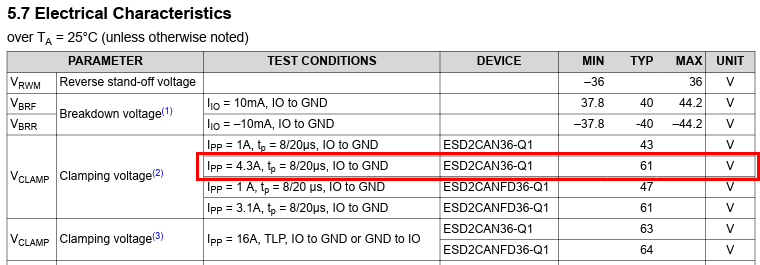

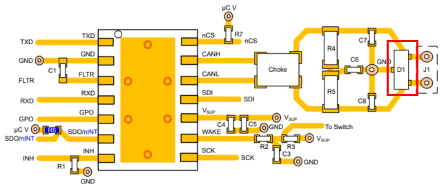

ESD2CAN36-Q1 是在 TCAN1469-Q1 的 CANH、CANL 上设计的、用于提供保护。
CANH/CANL 的 AMR 高达 58V、但 ESD2CAN36-Q1 的 VCLAMP(钳位电压)为 61V、高于 CANH/CANL 的 AMR。
您能告诉我这个设计是否可能有保护问题吗?
或者您是否可以为 TCAN1469-Q1 推荐其他保护器件? 谢谢。

    通常、我们建议为该应用使用 ESD2CAN24。 钳位电压在 58V CAN 绝对最大值范围内
    但是、此收发器符合 ISO 7637 和 IEC 62215-3 标准、额定瞬态电压为 100V、符合 IEC 62228-3 测试标准。
    这意味着、 如果钳位电压处于上述该规格范围内、TCAN1576-Q1 可以与 ESD2CAN36 兼容。 如果将 ESD2CAN36 与此收发器一起使用、我强烈建议您的客户一起验证这些器件。 但如果他们需要另一种安全的建议、则建议使用 ESD2CAN24。

    我们首先推荐 ESD2CAN24-Q1、但另一个重要规格是 VRWM。 客户请求的电压应超过 27V。 我们推荐  ESD2CAN36-Q1。 我需要您确认 ESD2CAN36-Q1 可与 TCAN1469-Q1 配合使用。 谢谢。

    ESD2CAN36 不能保证与 TCAN1576-Q1 配合使用。 从技术上讲、该器件专为 TCAN1043H-Q1 等 70V 收发器而设计、其中 63V 的钳位电压在 70V CAN 额定电压范围内。
    此外、为什么客户的工作电压这么高、为 27V? 正常运行下的 CAN 总线为 0V 至 5V。 共模范围通常为+/–12V(适用于 TCAN1576-Q1)、因此在最坏的情况下、24V VRWM 仍然绰绰有余。
