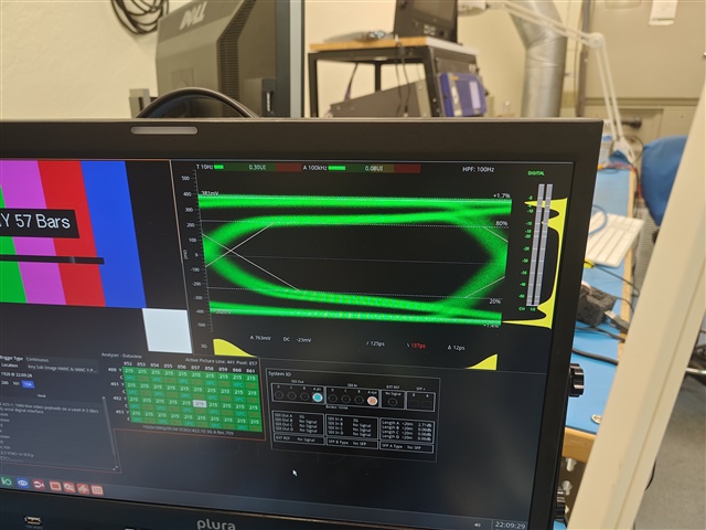

 SD 正常眼图张开度
 HD 前眼开口已关闭
 3G 前视仍处于闭合状态
12G(不包含图片)眼图张开度实际上与 SD 相同
不确定此部件是否正常、或者在设置中缺少某些内容。

    您能分享一下您的眼图测量设置的图片吗? 眼图是在哪里测量的?
    眼睛本身看起来均衡不足。 因此、如果在电缆的远端测量眼图、可使用 LMH1297 OUT 预加重来补偿电缆损耗并打开眼图。
    David
    通过 LMH1297 作为 CD 的输出测量眼图。输入到 Phabrix QX 并从此处显示。
    电缆长度为 4855R 1 米。
    源生成器是 Phabrix 内部以及 BrightEye 57。
    相关电路是一个作为输入 EQ 运行的 LMH1297、具有 4.7uf 交流耦合的差分对、馈送到另一个以 CD 形式运行的 LMH1297。

    调整了预加重、没有明显的眼图变化。
    将通过 SPF 传输到驱动器的信号拉至另一个驱动器、眼睛效果 更好。

    PHABRIX TX --> Belden 1m BNC 电缆--> EQ 模式下的#1 LMH1297 (SDI_IO)-->  EQ 模式下的#1 LMH1297 (OUT0)--> CD 模式下的#2 LMH1297 (IN0)--> CD 模式下的#2 LMH1297 (OUT0)--> CD 模式下的#2 LMH1297 (OUT0)--> Belden 5m 电缆--> PHABRIX。 下面是我看到的眼睛,看起来是相当均衡的。
    您是否尝试过另一 根 4855R 1M 电缆、或者是否在多个主板上看到此问题? 我不希望 LMH1297 输出眼图使用 1m Belden 电缆时不均衡。
    David

    PHABRIX TX --> Belden 1m BNC 电缆--> EQ 模式下的#1 LMH1297 (SDI_IO)-->  EQ 模式下的#1 LMH1297 (OUT0)--> CD 模式下的#2 LMH1297 (IN0)--> CD 模式下的#2 LMH1297 (SDI_IO)--> Belden 电缆--> PHABRIX 1m
    上眼图由 CD 驱动、多条电缆、甚至返回到 1694A 信号
    LMH1297 链的尾端以连接 SFP 的 OUT0 端接来自该 SFP 的信号具有干净的眼图
    Chris

    对于#1 LMH1297、EQ/CD_SEL = L、SDI_OUT_SEL = H、
    对于#2 LMH1297、EQ/CD_SEL = H、OUT0_SEL = H 且 SDI_OUT_SEL = H
    您是否对 Belden 电缆和 SFP 使用相同的 BNC 连接器? 如果您使用的是 SFP、并且看到的眼图清晰、则连接 BNC 连接器的 LMH1297 SDI_IO 正常、问题仍然是电缆问题。
    下面也是我的 PHABRIX 发电机设置。 我使用了不同的分辨率和病态插入、它们都没有对 LMH1297 输出产生预期的影响。
    David
    David、
    看一下设计、看起来阻抗不好的堆叠会导致眼睛的正面闭合。 现在与板屋联系,看看是如何发生的,但看起来我们最终在输出线上有一个 63 欧姆阻抗。
    我将解决此  问题并报告此问题的解决方法。
