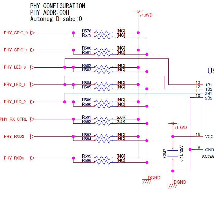

我有一个配备了 DP83867IR PHY 作为我的 Zynq FPGA 的以太网外设的定制电路板。
如所示的电路图所示、我将使用 RXD[0]、RXD[2]和 RX_CTRL 端口配置一个 strap。
Zynq FPGA 在复位时进入上拉状态、
上拉电阻值约为 8k【Ω】至 53k【Ω】。
考虑到 Zynq FPGA 的上拉电阻值(约为 8k【欧姆】至 53k【欧姆】)、​​R596、R594、R591 和 R592 应该是什么电阻值?
提前感谢您。
    您好、
    您尝试将每个引脚置于哪种模式?
    此外、您是否知道上电时每个引脚的确切上拉电阻、以便我们计算正确的电阻?
    最后、如果您可以在 FPGA 之后为 PHY 上电、这些引脚将不会处于上拉状态、因此您可以将我们推荐的电阻器值用于配置 (strap)。
