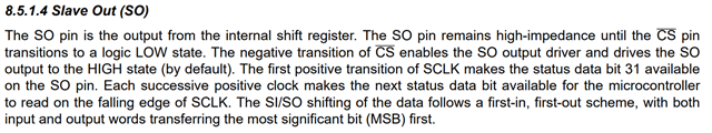

TXE8124 CS 较高时的电压电平是多少? 高阻抗?
TIC12400 CS 高时的电压电平是多少? 高阻抗?
例如、当 CS 为高电平时、TCAN1145 为高阻抗。
(TCAN1145 数据表显示: — 此引脚为高阻抗,直到通过 nCS 启用 SPI 输出。)
    尊敬的 Bin:
    对于 TIC12400-Q1、请参阅第 8.5.1.4 节。
    对于 TXE8124-Q1、CS = HIGH 引脚应在/SDO 时输出高阻抗。
