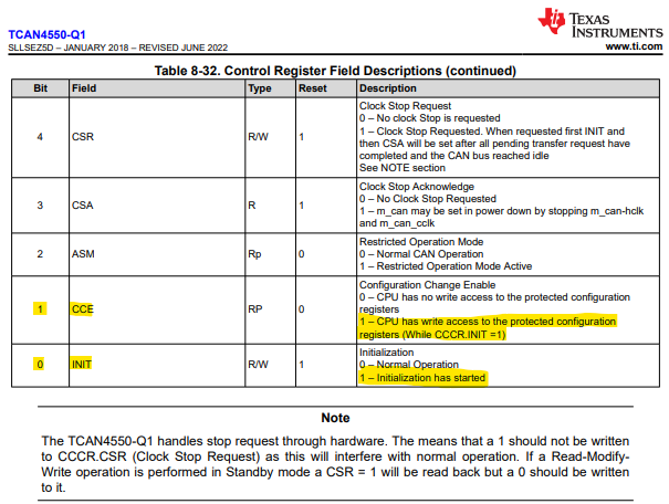

    要启用测试寄存器 0x1010、您必须首先设置控制寄存器 0x1018 中的测试位 (7)。
    仅当控制寄存器的 INIT 和 CCE 位均已设置为“1"时“时、才能设置 TEST 位、因此您将需要多次写入寄存器 0x1018 以启用 INIT、CCE 和 TEST 位。  但一旦它们全部为“1",“,您、您就可以访问测试寄存器 0x1010、并强制总线进入显性状态以进行测量。
