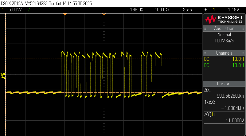

我使用的收发器是 MAX3232I。  此部件与 PC COM 端口等其他设备进行了完美的连接、这是我第一次遇到问题。  我看到、当连接到这些设备中的任何一台时、Tx 电平都会大幅下降。  我已经看到了我所看到的内容的示波器捕获。
当我将 MAX3232I 连接到 PC 时、我可以看到电压摆幅的幅度完全正常:
但是、当我将 MAX3232I 连接到直流电源或电子负载时、摆幅要低得多、峰值仅高于 0V、信号看起来要差得多。  为了获得以下捕获结果、我必须将触发器设置为<0V:
器件未响应此命令。  从低到高的实际摆幅*似乎*像它在绝对峰值时清除 6V 一样,但在较低的脉冲上很短。
我认为这几乎肯定是我连接到的设备末端的某种问题,但我想知道是否有任何建议,关于我可以尝试我的终端  我有一封电子邮件给供应和电子负载的制造商,至少看看他们是否会告诉我他们有什么他们的收发器在另一端,但他们到目前为止一直没有响应.  是的。  我尝试了多种不同的电缆、并且在通过串行终端与我的 PC 进行通信时、电源/负载响应非常好。  这让我认为、当我使用 MAX3232I 时、收发器之间在某种程度上超出了规格?

    这看起来就像您已将 TXD 信号连接到另一个器件的 TXD 输出(尝试驱动负信号)。
    您好、Clemens:
    但情况不应如此。  我正在使用的电缆是直线电缆(即*NO*为零调制解调器)(通过针脚上的连续性检查确认)。  此电缆适用于我的 PC、可分别与设备和微控制器通信、因此不应在控制器上超过 TX。
    我可以尝试换 RX 和 TX、但这会是我在几天内回到工作台的时候。  感谢您的输入。

    请测量器件上该引脚的行为。 空闲输出驱动至负电压(如  MAX3232I 信号)。 接收器应看起来像接地的 5kΩ 电阻器。

    尊敬的 Kyle:
    根据我所见、原理图 没有任何主要问题。 我不建议在 R58 上使用 10 欧姆电阻、但如果您使用 J37 绕过它、那么没关系。
    RS232 引脚和 DB9 连接器之间是否还有其他问题? (与 TVS 二极管类似?)
    您可能需要探测另一个电路板的 DB9 连接器引脚 2/3 并查看其读数是多少。 正如 Clemens 指出的、如果另一个电路板的引脚排列需要空电缆而不是直通电缆、我们可能会看到争用。 我们应该能够通过探测插接连接器上的引脚 2/3 来判断。
    - Bobby
    最后、回到今天的工作台上、 需要交换 RX 和 TX 的建议是正确的。  在我看来,我不是在想这个问题  如果我使用直通串行电缆的 PC 能够单独与 2 个不同的器件通信、这意味着它们的 RX/TX 在每个器件 (TX=Pin2 / RX=Pin3) 上的配置方式相同、因此当两个器件想要相互通信(而不是在 PC)时、需要交叉 RX 和 TX。
    在微控制器和测试设备之间交换 RX/TX(将 RX/TX 置于零调制解调器配置)时、我会从电源获得控制器的响应。
