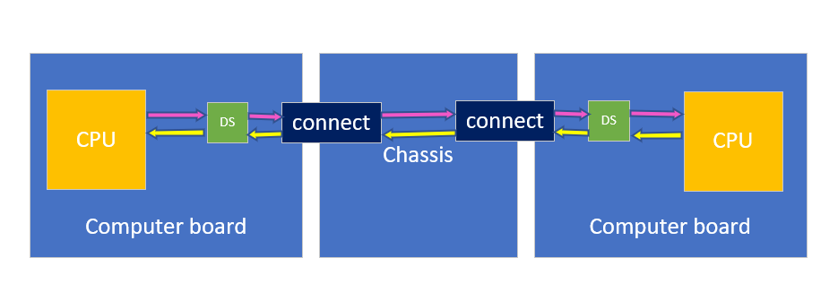

我们在使用 DS100BR111 中继器的 10G 链路上遇到数据包错误。 该通道由通过由 M4 级材料构成的长背板(超过 30 英寸)的信号路径组成、会引入显著的信号衰减。 初步调查表明、DS100BR111 的当前配置可能应用过多的信号调节(过均衡)、从而导致信噪比降低和后续的位错误。
板上 CPU 10G 接口的 RX 和 TX 连接到 ds100br111、然后连接到连接器;这两块板通过连接器连接到机箱背板、机箱背板上这两块板的布线长度约为 8389.28mil。 关于信号过加重情况、是否有任何配置可用于处理此情况?
