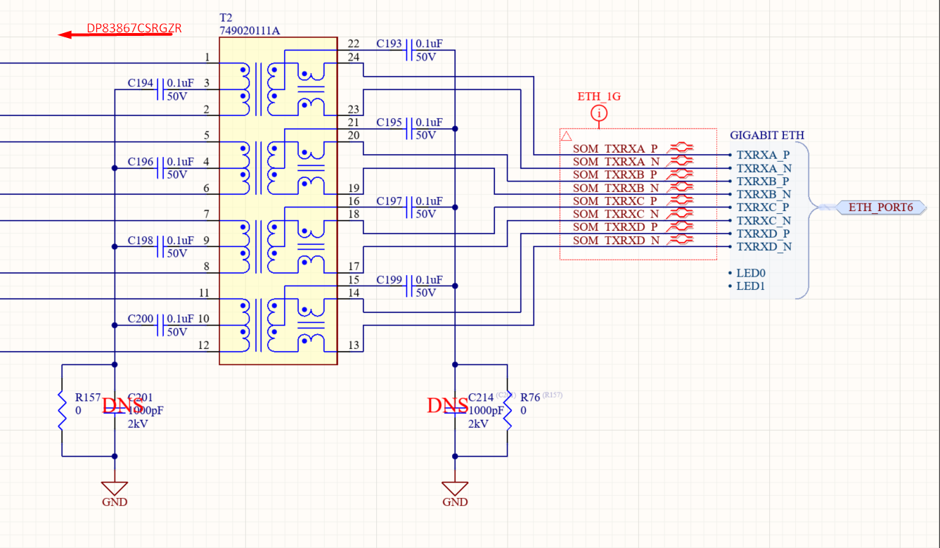

您好、我正在设计一款嵌入式 PoE 开关、并为需要 1GBase-T 的两个端口选择了 DP83867CSRGZR 我的电路板上有两个 PHY、还有两个问题。

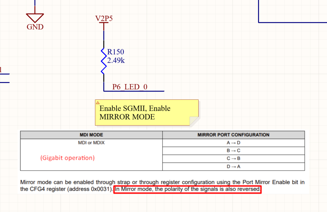

  1. 对于其中一个链接、我想使用镜像模式进行路由。 在数据表中、报告指出在镜像模式下、信号的极性会反转。 在我的布局中、接收器 PHY 相对于 DP83867 交换 PN 信号。
    在这种情况下、DP83867 是否支持通道的自动极性校正? 在镜像模式下、我会交换对方向、但可能会使极性保持不变。
  2. 我见过一些与此相关的论坛帖子、但我想知道是否有 TI 的任何更新测试或新指南。 我电路板上的一个以太网链路需要在 PCB 布线上进行 PHY 到 PHY 连接(几英寸)。 现在、我想知道 1x 1:1 变压器是否可以用于此应用、或者您是否需要两个背对背变压器来精确模拟电缆连接。 这是当前的原理图: image.png
    这篇文章指出,这种方法应该是可以的,但我只是想看看是否有任何更新的立场在这个 https://e2e.ti.com/support/interface-group/interface/f/interface-forum/956195/dp83867ir-connect-2-phy-togeter-on-the-same-pcb
    与上述器件的一个区别是、我的应用将在另一端使用不同的 PHY、而不是使用 2 个 DP83867 器件。 它是一个内置高通 AR8031-AL1A 的 SOM、我目前无法更改它。 使用此连接方案时是否出现任何问题?
谢谢你
    您好、Isaac、
    是的、DP83867 也会在镜像模式下针对极性进行校正。 如有必要、可以交换 P/N 线路。
    2.根据之前的 E2E 帖子、可以通过两个 PHY 之间的一个变压器来实现该目的。 我同意您的观点、两个背对背变压器将是一个更安全的选择、因为它更类似于电缆连接。 我建议使用两个变压器、尤其是以不同的 PHY 作为链路伙伴。
    • Qualcomm PHY 是否支持 MDI 线路上的交流耦合? 从 DP83867 切换到 DP83869 可能会更简单、并且使用一组交流耦合电容器而不是变压器。
    Shane
    嗨、Shane、
    感谢您的答复。 我不确定支持交流耦合的 QC PHY。 这最初是板载链路的想法、但电容耦合通常很难实现、我认为变压器方案的风险较低。
    您好、Isaac、
    如果您不确定 QC PHY 是否支持电容耦合、我同意使用变压器继续设计。
    在这种情况下、 可以使用 DP83867。
    Shane
