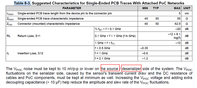

  1. 如果 Vpoc 噪声超过 10mVpp、风险是什么? 链路丢失?
  2. 客户如何理解增加 Vpoc 电压并添加额外的去耦电容 (>10uF) 有助于降低 hte Vpoc 荧光灯的振幅和偏斜率这一现状?
Thansk
    尊敬的 Ted:
    1. 是的、由于 PoC 网络会给 FPD-Link 接收器增加噪声并影响 SNR、因此高速数据存在失锁和损坏的风险。
    2. 如果向 PoC 网络的输入端添加电容器、则可以降低正常运行期间由 PoC 引起的电压纹波。 通常、在高电流应用中、可能会出现更多电压纹波。 使用更大的大容量电容器 (>10uF) 将可以存储更多电荷、这将在电压上升时吸收电荷、并在电压下降时释放电荷。 这将使来自 PoC 的电压纹波变得平滑并降低 Vpoc 噪声的振幅。

    客户发现共享 PoC 应用手册中的要求与 UB960 噪声数据表中的要求存在冲突。
    而在 UB960 数据表中,要求源端和解串器端的 Vpoc 噪声小于 10mVpp。
    哪一项是正确的?

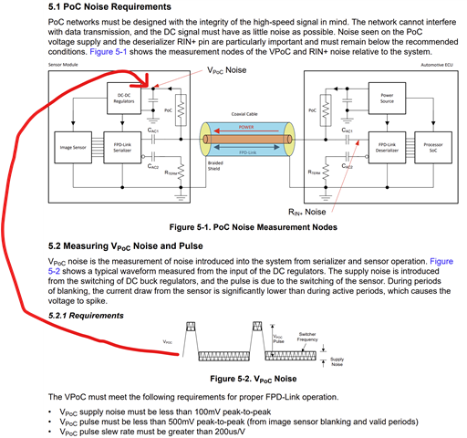

    尊敬的 Ted:
    这是两种不同的规格、在系统中的 2 个不同点测量。
    Vpoc 噪声是指在串行器 PCB 中测量的噪声。 具体请参阅  图 5-1  使之更加清晰。
    10mVpp 规格是指在解串器处测得的 RIN+噪声。
    数据表或应用手册中没有错误。

    以下屏幕截图来自 UB960 数据表。  哪个点是 系统的源端、即解串器端? 标记 C 处的电源噪声是什么、POC 的电源在哪里?
    根据您的意见、对于 UB971/960 的使用、在-- Vpoc 噪声小于 100mVpp。 在 B 处、RIN+噪声小于 10mVpp。  对吗?
    尊敬的 Ted:
    我们在 C 点没有噪声规格。数据表中的“源/解串器“文本是指同一件事、即您的图中的 B 点。
    请参阅  图 5-1 应用手册中的 SNLA224B 介绍了 TI 定义的 2 个 PoC 噪声测量点。
    a-Vpoc 噪音小于 100mVpp。 在 B 处、RIN+噪声小于 10mVpp。  正确吗?
    是的、Vpoc 脉冲也必须小于 500mV pk-pk、Vpoc 脉冲的压摆率必须大于 200us/V

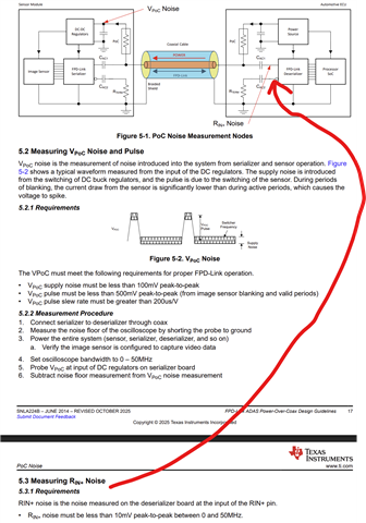

    你好 Justin
    感谢您的评论。
    但客户坚持认为 TI 应在解串器侧附近的 C POC 电源满足以下 2 项噪声要求。
    1.客户可以清楚地了解如何在开发阶段设计 poc 电源、因为 poc 电源是 POC 设计的关键部分。
    2.如果没有直接的 poc 噪声要求, BCC 通信可能会受到 C 处噪声的影响
    尊敬的 Ted:
    在同轴电缆应用中、我们关心的主要是 RIN+接收器引脚处的噪声。
    在客户的 B 点、它们指向 RIN-引脚、该引脚不会在同轴电缆上主动承载 FPD-Link 正向通道信号或 PoC 信号。 点 C 处、这离 RIN+接收器更远。 主要目标是测量 PoC 引入解串器器件 RIN+接收器的噪声、这就是我们在 RIN+接收器引脚处制定噪声规格的原因。
    请注意、噪声是由成像仪引入的、成像仪从 ECU 侧的电源汲取可变大小的电流。 这种可变电流消耗将使其越过交流耦合电容器并影响 RIN+引脚。 电源的开关频率也会影响 RIN+接收器、但这只是系统的一部分。 要获得准确的噪声测量结果、必须使用应用手册中列出的测量步骤直接在 RIN+引脚上进行测量。
    您能否确认客户是否可以执行应用手册 SNLA224 中列出的测试程序?
    Justin Phan
