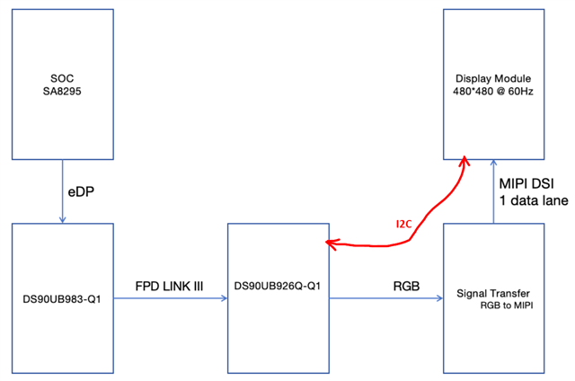

    当前应用是将 eDP 输出至 983、然后对 926 的 RGB 并行端口进行反序列化、然后使用转换芯片将 RGB 并行端口转换为 MIPI 并提供到屏幕上。 我想知道从 926 导出的 RGB 并行端口是否包含屏幕初始化说明? 因为 MIPI 屏幕需要通过 MIPI 接口进行屏幕初始化、例如配置某些寄存器。
    如果 RGB 并行端口无法包含屏幕初始化指令、实施屏幕初始化的解决方案是什么?
    以下是 方框 图:
    您好、Tengfei、
    没有 MIPI 接口可以传输初始化数据。 这些必须通过 I2C 接口提供。
    尊敬的 Hamzeh:
    感谢您的解释。 I2C 将连接到转换芯片 (RGB 转 MIPI DSI)、以在 MIPI 数据包中插入初始化命令。
    由于应首先完成屏幕初始化、是否有任何现有的计时控制方法? 例如、926 的特定引脚是否可用于确保 926 或 983(串行器)仅在屏幕初始化完成后才将图像内容传输到转换芯片?
    尊敬的 Tengfei:
    I2C 协议不向 MIPI 数据包传输任何初始化命令。 正如 Hamzeh 提到的、可直接连接到显示器、在此处可将 I2C 命令从 SoC 发送到显示器。
    Aaron
    您好 Aaron、
    可以定制 I2C 的内容吗? 例如、我能否只发送亮度命令、然后将其传输到转换芯片、转换芯片可以处理合并到 MIPI 数据包的情况?
    尊敬的 Tengfei:
    如果要从 SoC 到 RGB 再到 MIPI 块发送 I2C 事务、则需要将 I2C 到 RGB 再到 MIPI 块。 这样、您就可以使用 I2C 协议来调整转换芯片的亮度。
    Aaron
