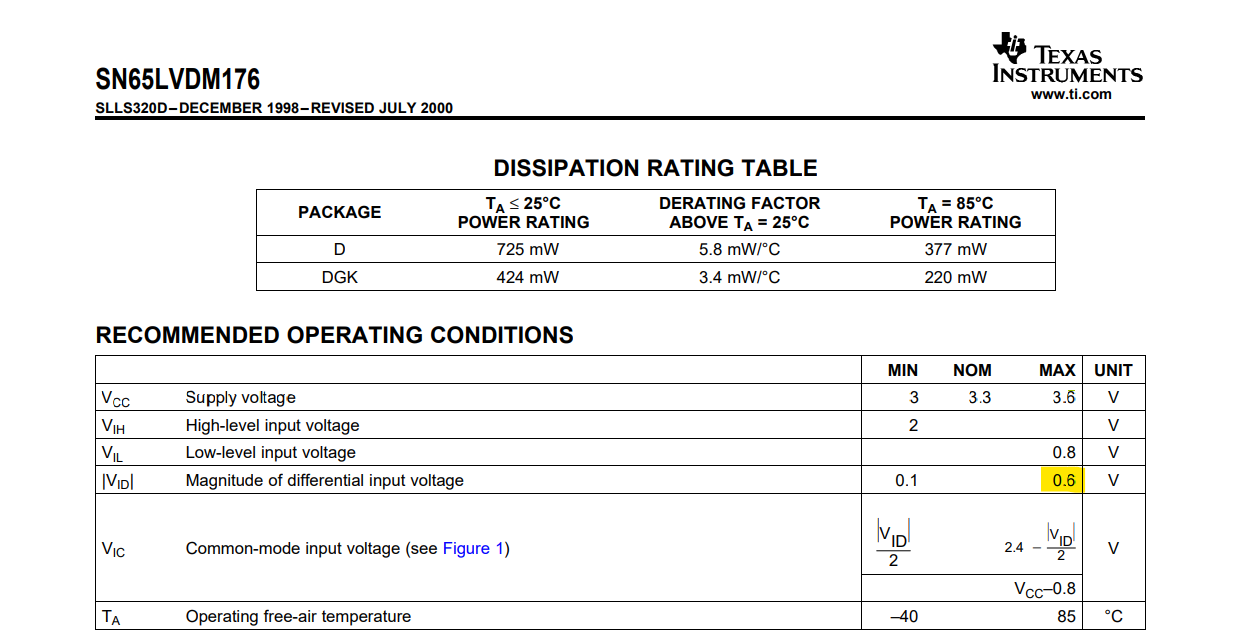

我正在使用包含 TI SN65LVDM176 的 COTS FPGA 解决方案系统 在简单的非多点应用中测试 M-LVDS 收发器。 在另一个论坛上、这款 LVDM 收发器似乎在轻负载背板配置中与 m-LVDS 兼容、但我想特别想知道 SN65LVDM176 收发器可以接收的差分电压摆幅。 在 SN65LVDM176 数据表中、建议的最大输入差分电压列为 0.6V、但我要发送到 SN65 收发器的信号是符合 TIA/EIA-899 标准的 m-LVDS 信号、差分摆幅为 480mV 至 650mV。
我的问题是:如果我尝试接收符合 TIA/EIA-899 标准的信号、且差分输出电压为 650mV(比建议/允许条件高)、SN65LVDM176 是否会损坏? 此外、如果我始终以这一差分摆幅量输入信号、我是否会随时间推移向 SN65 施加应力?

    只要共模 电压低于 2.075V、50mV 过压就应该正常。 A 或 B 引脚的单端绝对最大额定值为 4V、因此、只要保持低于该值、器件就不会立即损坏。
