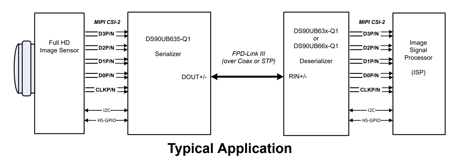

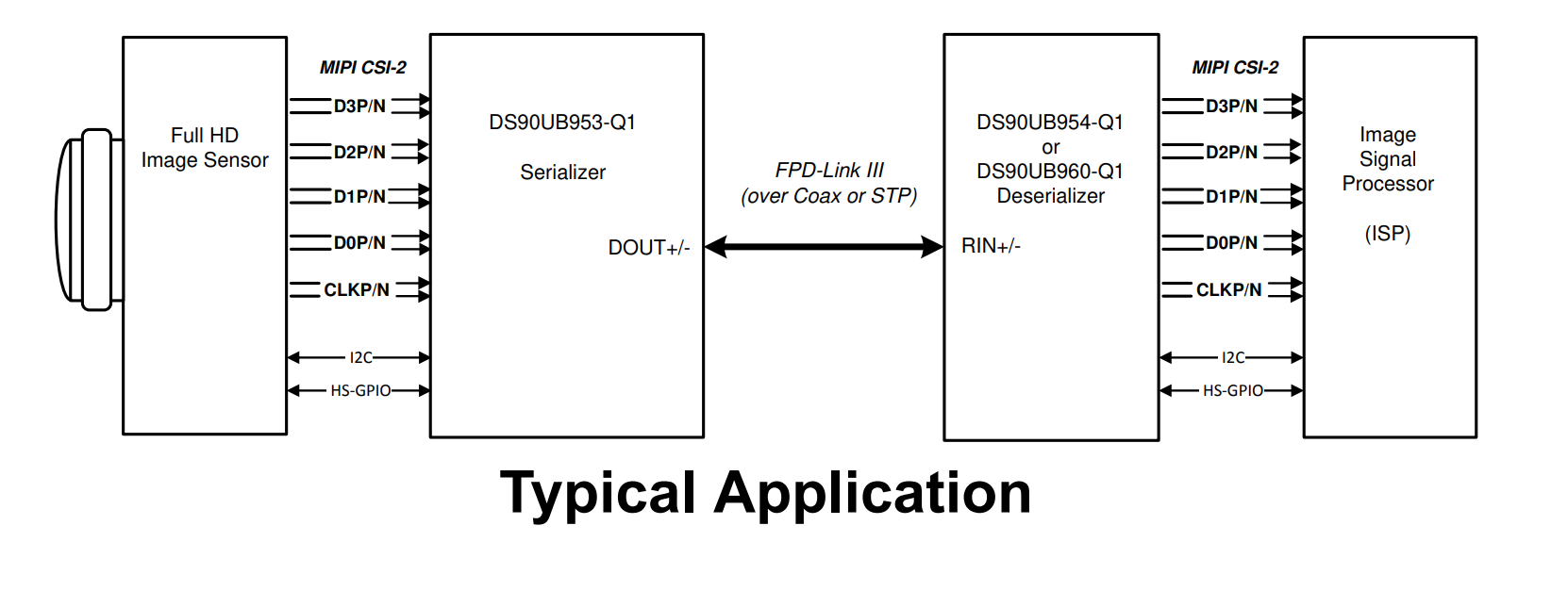

FPD-Link 应该是通用接口、可用于多个 IC(至少在 OEM 产品系列中)。
为什么有基于串行器 PN 使用特定解串器的建议? 它只是一个例子吗? 我们可以将 DS90UB953-Q1 与 DS90UB66x-Q1 搭配使用吗?
    您好、
    所有 FPD-Link 串行器都不兼容所有 FPD-Link 解串器。 与每个器件的功能集之间存在具体的细微差别、这使得它们能够与某些器件兼容、但与其他器件不兼容。 每个器件的数据表清楚地说明了哪些器件是兼容的。
    DS90UB662 与 DS90UB953 不兼容。 662 是一款成本优化型器件、其删除或限制了多项功能、并且无法与 9xx 串行器完全互操作。 662 与 DS90UB63x 串行器兼容。
