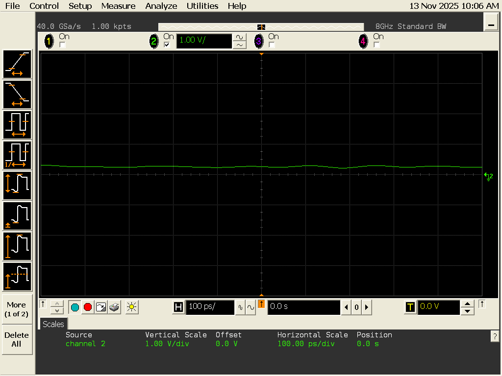

    我们尝试重新创建您的设置、执行以下操作:
    0.我们打开设备电源。
    1.将显示器插入 HDMI 控制台端口。
    2.将 HDMI 源插入 HDMI 输入 1。
    3、 我们使用绿色按钮选择了端口 1、然后将引脚 22 短接至 GND。
    在这一步中、我们看到显示器通过 HDMI 源的显示屏打开。
    我们探测了 TMDS_HDMI_CLK 通道、并看到 CLK 通过。
    然后
    4.拔下 HDMI 源电缆(这是什么意思 HDMI 输入关闭?)
    5.我们随后在 OE 引脚为高电平和低电平时在 CLK 通道上测量信号。
    OE 高电平:
    OE 低电平:
    我们无法重新创建您看到的确切波形、但当 HDMI 输入= OFF 且 5V_PWR = LOW 时、OE 为低电平和高电平时、我们确实会看到不同的行为(我们拔下了 HDMI 电缆)。
    基于此、看起来有一些泄漏输出。 但是、您能否确认我们的设置是否与您的设置相匹配?
    请告诉我。
    j

    我已经在 OE 为高电平和低电平时测得 Y_CLK_P 引脚上的下拉电阻。
    我注意到:
    OE 高:10Mohm
    OE 低电平:26k Ω
    j

    尊敬的 Tomohiro-san:
    我无法完全解释为什么行为不同、因为该器件的设计支持非常有限。 不过、我观察到当 OE 为 L 时有 26k 下拉电阻、当 OE 为 H 时有 10M 下拉电阻
    当 OE 为低电平时、内部电路触发下拉电阻似乎切换到 50k。 两个 电阻都被视为高阻态连接、但似乎 50k 不足以导致一些泄漏。
    j
