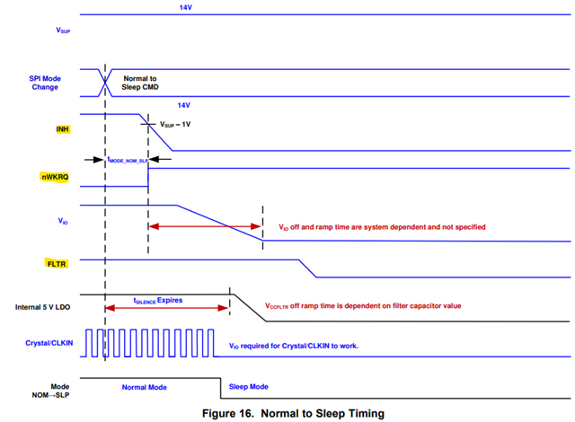

在电源特性测试中、电压以 0.5V/分钟的速率从 0V 缓慢增加到 16V DSP28335 程序正常运行、但 CAN FD 总线上没有通信。 这可能是什么原因? 是否已进入睡眠模式? 如果它已进入睡眠模式、是什么原因导致的?

    DSP28335 程序会执行以下任务:首次运行时、它会配置 TCAN4551-Q1 的所有寄存器。 如果它没有接收到由 h0800 寄存器的位 6 和 7 返回的值 10(表示芯片状态为正常)、它会继续配置、但仅配置一些寄存器。 目前、推测在缓慢电压上升期间、DSP 首先尝试配置 TCAN4551-Q1、但 TCAN4551-Q1 VSUP 未达到 5.5V、因此第一个配置未成功。 随着电压继续上升、当 VSUP 达到 5.5V 时、仅配置了一些寄存器。 监控 SPI 总线后、DSP28335 会定期读取 h0800 寄存器的位 6 和 7、该寄存器会返回值 10、但 TCAN4551-Q1 仍不进行通信。 这是为什么?

    我发现我也未能回答您首次发布的关于什么原因会导致器件进入睡眠模式的问题。
    TCAN4551-Q1 还具有失效防护功能、如果中断寄存器 (0x0820) 中的上电 (PWRON) 标志未被清除或未通过配置寄存器 (0x0800) 的 MODE_SEL 字段将器件置于正常模式、则该功能会将器件置于睡眠模式。
    当 VSUP 电压有足够的电压超过大约 2.5V 的上电复位 (POR) 阈值(大约 4 分钟)时、睡眠唤醒错误 (SWE) 计时器启动。  如果器件尚未配置并在 4 分钟内禁用此计时器、则器件将进入睡眠模式、如果 DSP28335 未检测到 TCAN4551-Q1 已进入睡眠模式、这也可能会阻止器件通信。
    与只读回寄存器 0x0800 的 MODE_SEL 位并检查正常模式相比、您可能需要一种更好的方法来检测电压电平何时足以开始配置。
    寄存器 0x0808 是测试寄存器和暂存区、只是一个空寄存器供您写入或读取值。  它通常用于验证 SPI 通信是否正常工作、方法是向 SPI 通信写入一个值、然后对其进行读回以验证其是否正确。  这样、您可以在开始完整的配置序列之前确定 TCAN4551-Q1 是否正常工作。  有时、在写入后回读每个寄存器会验证寄存器是否包含新值。  这会增加配置序列的额外时间、但提供了一种确保配置正确的方法。

    该器件在睡眠模式下被有效禁用、只有唤醒检测电路保持活动状态。  当您将器件置于 SLEEP 模式时、数字内核、MCAN 控制器和时钟/振荡器电路都将被禁用以省电。
    如果您需要验证器件是否已进入睡眠模式、您可以尝试访问测试和暂存区寄存器 0x0808 等寄存器、或监测在睡眠模式下驱动为高电平的 nWKRQ 引脚上的电压、或者在睡眠模式下 INH 或 FLTR 引脚上不会有电压。
