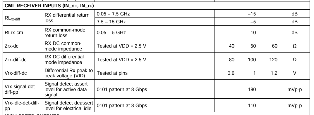

DS125MB203 CML 输入的最大差分摆幅是多少?
