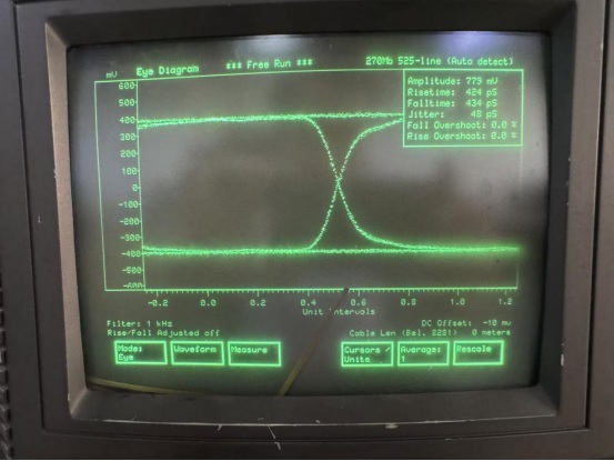

 我们使用 LMH0397 输出 DVB-ASI 信号。在我们的电路板上、有 8 个 ASI 通道、每个通道都使用一个 LMH0397。在输出眼图测试中、我们发现其中一些通道的抖动性能较差、抖动值达到 400~500ps、而正常通道大约为 200ps。屏幕截图如下所示。
良好通道:
通道错误:
  由于我们已根据 AE 的建议尝试了所有可能的调试步骤但没有改进、最后我们尝试绕过 LMH0397 内的 CDR 模块。意外地、抖动的测试结果小于 100ps、优于启用 CDR 的测试结果。
旁路掉 CDR 时的抖动:
 我在 LMH0397 的数据表中没有找到关于传输 DVB-ASI 信号的太多说明、请您回答以下问题吗?
(1) 在启用 CDR 的情况下传输 DVB-ASI 信号时、LMH0397 是否存在额外抖动的正常情况?
(2) 如果是、为什么其中一些只有近 500ps 的抖动、而其他大多数只有 200ps 的抖动?
(3) 如果没有、LMH0397 的寄存器中是否有任何设置可以提高抖动性能?

    没有已知的寄存器设置可提高抖动性能。 但是、CDR 可能没有锁定到正确的速率。 您是否通过读取 CDR 页面中的寄存器 0x02[5:3]来检查了 CDR 锁定状态?

    我们已经根据 AE 的建议检查了寄存器值、寄存器 0x02[5:3]的值为 100'b、锁定数据速率为 270Mbps。

    根据数据表、CDR 锁定模式应提供 0.1UI 抖动、而 CDR 旁路将提供 0.2UI。 您在这里观察到的情况完全相反、这肯定不是一种预期行为。
    正常通道上是否也显示了这种抖动行为?
    如果您尚未尝试此操作、您是否尝试过绕过电缆 EQ 并仅启用 CDR? 我不确定此处的布线长度、但 RX 侧信号的过均衡会导致 CDR 电路发出具有更多抖动的信号。

    我们还在旁路掉 CDR 的情况下测试良好通道、抖动也降至几十皮秒。所以我认为所有通道都有类似的行为。
    对于您的第二个建议,我只在编程指南中找到了一个绕过电缆均衡器的寄存器设置。但在我们当前的电缆驱动器模式下,我认为它可能不有效,是正确的吗?我们板上所有 8 个通道的布线长度是 4 到 5 英寸,还有其他寄存器我们可以尝试调整吗?

    我注意到、CDR 锁定信号的抖动测量值为 10Hz、而 CDR 旁路信号的抖动测量值为 1kHz。 对于该器件、 HD 处的 CDR 环路带宽约为 1.5MHz、部分时序抖动会通过。 因此、我们的时钟恢复器将无法清除低频抖动。 有时或以某种方式 导致低频噪声进入电源网络并影响视频源。 最好在提供给 器件的信号源中找到导致这种低频抖动的根本原因。
    此外、报告的抖动为 0.1 UI、小于数据表抖动规格的 0.45 UI。
    因此,我认为这可能是一种正常的行为。
    验证这一点的一种方法是使用器件的眼图监视器功能。 如果我们这样做、则可以消除可能的测量设置问题、并查看使用和不使用 CDR 时测得的抖动是多少。
    您能尝试一下吗?

    在 CDR 被旁路的情况下、我们将 CTLE 值从 0x00 调谐到 0x95、没有发现明显的变化。然后我们尝试在启用 CDR 的情况下、眼图也几乎相同。我们回读了寄存器值以确认它已正确编程、因此 CTLE 值可能不会影响我们情况下的抖动。
    2.我们换了高抖动通道的 0397 与另一个良好通道的一部分,然后发现抖动性能也换了。同时,考虑到在我们之前的测试中,我们只绕过了 CDR 而没有其他板上的变化。电路板上可能没有明显的电源噪声。
    3.我们使用的测试仪器是 VM700,主要用于测量 SDI 眼图,有一个特殊的选项,它也可以显示 ASI 眼图。我不太清楚 10/1K Hz 滤波器的设置对测量 ASI 信号有什么影响,但在我们的测试中,我尝试了两种,眼图几乎是相同的。
    4.数据表中显示 EOM 在 2.97Gbps 及更高数据速率下可正常工作。ASI 信号只有 270M、EOM 能否正常工作?
    5.由于我之前的数据表是旧版本,我从 TI 网站下载了新的数据表,发现了 0.45UI 的描述。但这里有一个新问题,根据 SMPTE-259M 标准,计时抖动和对齐抖动的阈值都是 0.2UI. CD 模式的 0.45UI 是否超出了标准?

    感谢您查看这些内容。 由于器件引起抖动增加的问题、这看起来可能是一个特定的器件问题。
    4.在数据表中、EOM 显示 EOM 可在 2.97Gbps 及更高数据速率下正常工作。由于 ASI 信号只有 270M、EOM 能否正常工作?
    对于 270Mbps 信号、EOM 功能是正确的。
    5.由于我之前的数据表是旧版本、我从 TI 网站下载了新版本、发现了 0.45UI 的描述。但这里有一个新问题、根据 SMPTE-259M 标准、计时抖动和对齐抖动的阈值都是 0.2UI。CD 模式的 0.45UI 是否超出标准?
    0.45 UI 高于 SMPTE-SD 标准、这确实是正确的。 但是、我对该值的理解是、在 270Mbps 至 12G 的数据速率验证情况下报告了最差的值。 此外、该值是通过宽带测量进行测量的、因此不能直接与 SMPTE 的时序抖动限值进行比较。  我更详细地查看了该器件的验证数据、报告的 270Mbps 抖动为 0.07UI。
    根据内部讨论、似乎此特定器件的抖动增加可能是器件问题、尤其是当问题出在器件而不是电路板上时。 但是、测得的抖动仍然小于 0.2 UI、这是用户指出的 SMPTE-SD 标准。 但是、由于这个特定器件的性能比其他器件差、我认为此器件符合故障分析条件。
    为此、我建议向 TI 提交故障分析申请、因为确实无法调整此器件的抖动。
