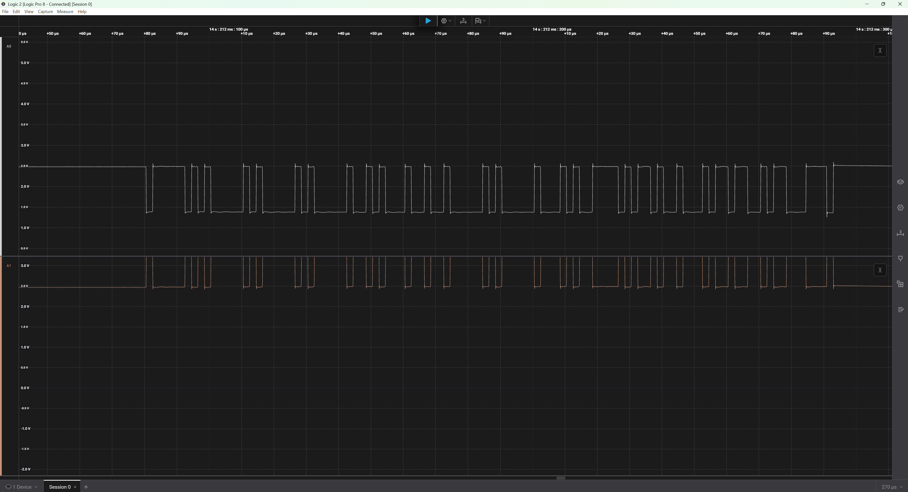

附件是 TCAN4551RGYRQ1 的 CANH 和 CANL 捕获图。 我们如何消除信号的抖动和过冲。
我还随附了原理图

    您好 Omar、
    查看该图、CANL 似乎是标记为 A0 的顶部波形(白色)、CANH 是标记为 A1 的底部波形(橙色)。  是这样吗?  如果是、则振铃处于显性至隐性转换状态。
    收发器主动驱动显性电压电平并在隐性位期间变为被动状态、从而允许终端电阻将线路下拉至隐性电压电平。  不同的线束架构、终端放置、总 CAN 节点数量及其在总线上的放置都会影响 CAN 总线的信号完整性。  我假设在器件连接到完整总线时未捕获这些信号、但如果是、任何因素都会导致这些信号出现。  不过、这些微小的过冲不会以任何方式影响 CAN 数据采样。
    这些过冲也可能来自示波器探头连接和 GND 连接中的电感、我过去见过探头出现了类似或更糟的过冲。  您可能需要确保探头在探测 CANH 和 CANL 信号的位置附近良好接地。
    向总线添加电容应通过添加额外滤波来帮助减少这些过冲、并减慢转换边沿。

    尊敬的 Jonathan:
    是的。 白色是 CANL、橙色是 CANH。
    这样做是为了查询 OZEN 模拟器上的 VIN。 所以沟通还没有完全展开。
    Omar
